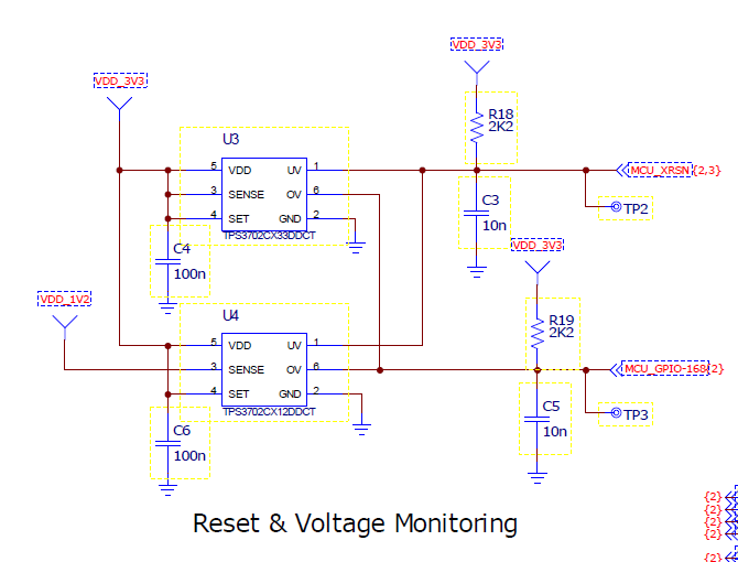

我设计的控制器卡适合1U 高的机箱(41mm 高)。 复位和电压监控电路上存在一个问题。 如 F28379D 卡 R1.3中所示、U3和 U4 OV 引脚(引脚6)连接到 MCU_GPIO_168。 如果我在我的应用中将控制器更改为100引脚 F28375DPZP、 其中我应该连接 OV 引脚。 因为 该 F28375DPZP 上没有 GPIO-168。
您还能解释一下为什么 OV 引脚连接到 F28379D 卡上的 GPIO-168。
    您好、Ryan、
    如果检测到欠压、器件将保持复位状态。 如果检测到过压、GPIO168上的信号将变为低电平。 MCU 可以定期读取此信号、以查看是否发生过压事件。
    GPIO168没有什么特别之处、所以任何备用 GPIO 都可以正常工作。
