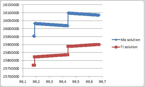

这两点之间的差异使我感到有些麻烦。 (25821440 - 25770084= 51356)。
我在 Excel 中实现了这些方程。 我的占空比是线性的、但 CMPA.ALL 不是。 可能是正常的。
但在本例中、当 CMPA 寄存器发生变化时、我可以看到占空比存在差异。
CMPA.ALL 寄存器的角度(占空比)函数的演变。
红色表示这正是它在数据表中所写的内容。
我们可以看到我正在讨论的差距、我可以在我的系统中看到它。
是否有任何解释?

    我对您的问题有点困惑、让我们首先重点讨论 TI 解决方案。 在您的图中、我看到25850000和25900000之间发生了巨大的跳变、这是否是您系统的问题? 您能给图形加上标签吗?这将使您更容易阅读?
    您是否定期运行 SFO?
    您似乎在尝试使用 HRPWM 进行占空比控制、这是正确的吗?
    Cody
    Cody、
    "在您的图表中、我看到25850000和25900000之间发生了巨大的跳变、这是否是您系统的问题?"
    是的。 因为这个跳转会给我带来一些麻烦。
    "您能给图形加上标签吗、这将使其更易于阅读?"
    当然可以。 红色图形是 TI 的示例。 Y 轴是 (* ePWM[i]).cmpa. all 寄存器、X 轴是角度(0到180°)。 如果需要、可以将该角度转换为占空比(将角度除以180)。

    但实际上、我的项目不能正常工作、但示例也是如此。 这是因为这个跳转。
    此致。

    我能够执行您的代码。 我在第311"行(* ePWM[i]).cmpa.all =((long) cmpa_reg_val)<<16 | CMPAHR_reg_val;"上放置了断点、然后测量了 PWM 的脉冲宽度、运行代码、然后再次检查了脉冲宽度。 正如图中所示、我几乎可以看到均匀的步骤、并且不会出现间断、直到代码从最大宽度回退到最小宽度。 我经过这几次、一次或两次能够注意到脉宽确实增加了一个低于预期的值、但我没有看到脉宽没有变化的延长周期。 目前、我没有对此进行解释、但可能是因为仪表限制。

    我找到了一个"解决方案"。 当我们使用 x MEP_ScaleFactor 时、我为 HR 寄存器添加了 x4。
    我无法解释为什么它会更好、但它似乎可以做到这一点。

    添加4倍肯定会消除您看到的不连续性。 如果另一个解决方案对我来说、我一定会告诉你。
