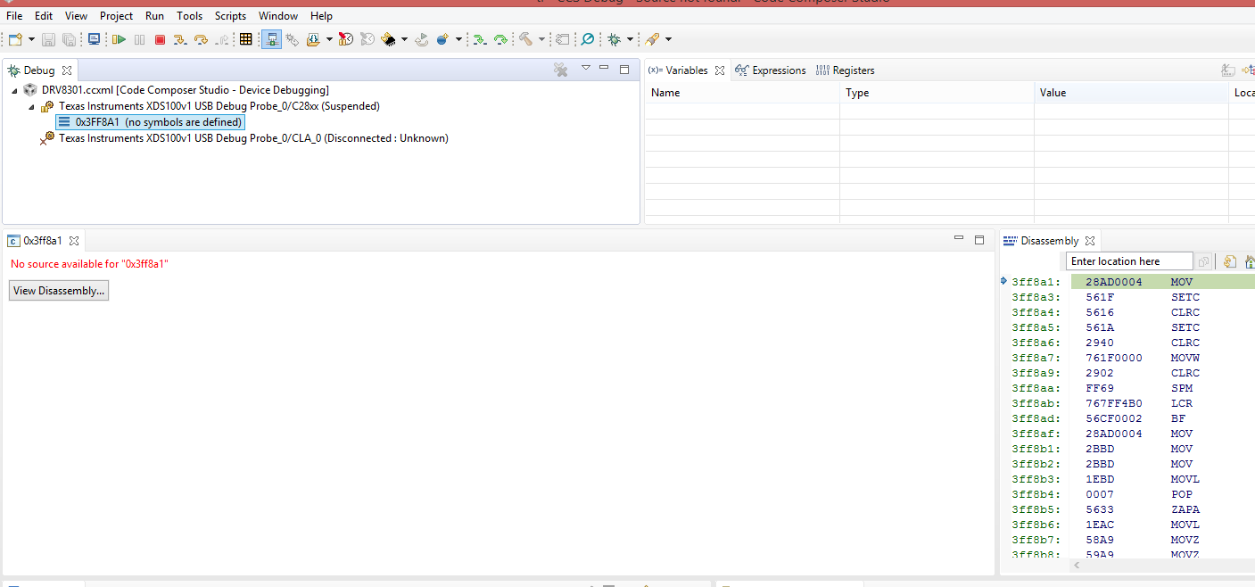

我尝试使用 DRV8301来控制 BLDC。 在“常规设置”中找不到连接,如用户指南所述。 我只能找到"TI XDS100v1 USB 调试探针"连接、如图所示。 但它应该是"Texas Instruments XDS100v1 USB Emulator"。 这两个连接是否相同?

    大家好、感谢您的回答。 我按照用户指南中的步骤操作。 但 BLDC 仍然无法正常工作。  错误如图所示。 我已检查所有连接。
    您使用了哪个项目? 按照 InstaSPIN-BLDC 指南、您需要加载正确的项目、在"BLDC_Int-setting.h"中设置正确的"构建级别"、并将"EnableFlag"设置为"1"以旋转电机。

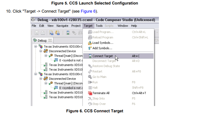

     我遵循 了 InstaSPIN-BLDC 指南。 错误在步骤10中一直显示、如图所示。 我无法连接目标、我已检查硬件。 我无法加载程序。 我无法打开示例代码。 顺便说一下、"使用项目"是什么意思、按照指南、我首先需要配置新目标。 现在问题是、我无法连接目标、感谢您的帮助。
    您是否能够解决终端的连接问题?
    肖恩
    否 在"连接目标"之后总是会显示错误"没有可用于0x3ff8a1"的源
    这听起来更像是链接器错误、而不是连接错误。 您仍然无法运行此代码吗?
    肖恩
