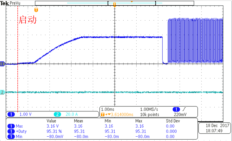

当我调试器件时、我发现 PWM 端口输出电平在 DSP 启动期间是不可控制的。 如示波器图所示、启动期间的 PWM 电平为1.9V。 您能告诉我解决该问题的原因和方法吗? 非常感谢!
GPIO0 (EPWM1A)
GPIO1 (EPWM1B)
GPIO2 (EPWM2A)
GPIO3 (EPWM2B)

    设计是否具有外部下拉电阻器? 如果不是、则强烈建议使用。 使用10k 电阻器下拉 PWM 引脚。

    在启动期间、如果 VDDIO 首先被拉高、那么 IO 缓冲器将处于一个未知状态、这意味着它们可以驱动引脚。 在启动期间、所有引脚均配置为输入。 GPIO 0-4 (其他 GPIO 可能不同)默认情况下会禁用内部上拉电阻、因此将悬空。
    我假设电路板上的某些东西会导致 GPIO 浮动至1.9V、直到 C2000被配置为专门将它们驱动为低电平。 假设 VDDIO 不提供 VDD、C2000的 IO 缓冲器将不会驱动任何 GPIO 引脚(注意:上拉电阻器仍会影响引脚的值)。
