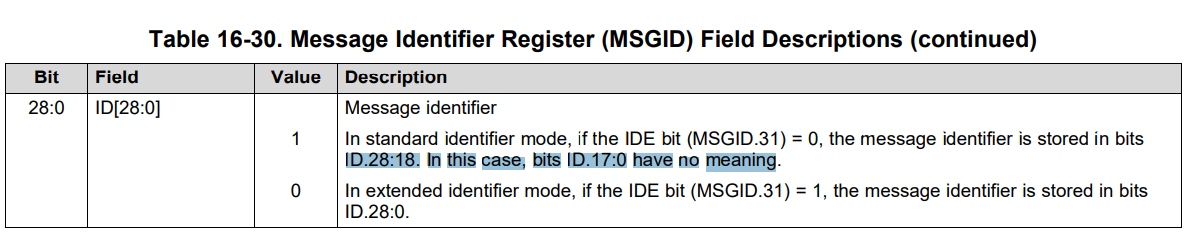

我正在尝试从 TMS320F28069向 Linux 计算机发送 CAN 消息。 MCU 上的代码如下所示、基本上先设置 GPIO 和 CAN 时序、然后在发送之前设置 CAN 消息。
我遇到的问题是 Linux 计算机可以获取消息内容、在下面的情况下是4字节数据计数器递增、但看不到消息 ID。 是否有一个工作示例来展示如何设置
控制器和消息对象、可以随 CAN ID 一起发送消息?
谢谢。

    找到了根案例。
    开始时、我注意到我可以发送29位 ID、但不能发送11位 ID。 然后、当我检查数据表时、按照我的假设、11位 ID 由左调整而不是由右调整。
