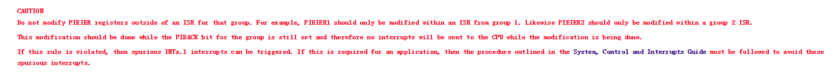

我在  http://processors.wiki.ti.com/index.php/Interrupt_Nesting_on_C28x 页面上看到 了 C28x 上中断嵌套的一个示例。 如下图所示、注意事项中提到 、不要在该组的 ISR 外部修改 PIEIER 寄存器。  如果违反此规则、则可以触发伪中断 INTx.1。  这是否意味着嵌套的中断仅在同一组中的两个中断之间发生、因为 只有同一组的 PIEIERx 寄存器可以更改?

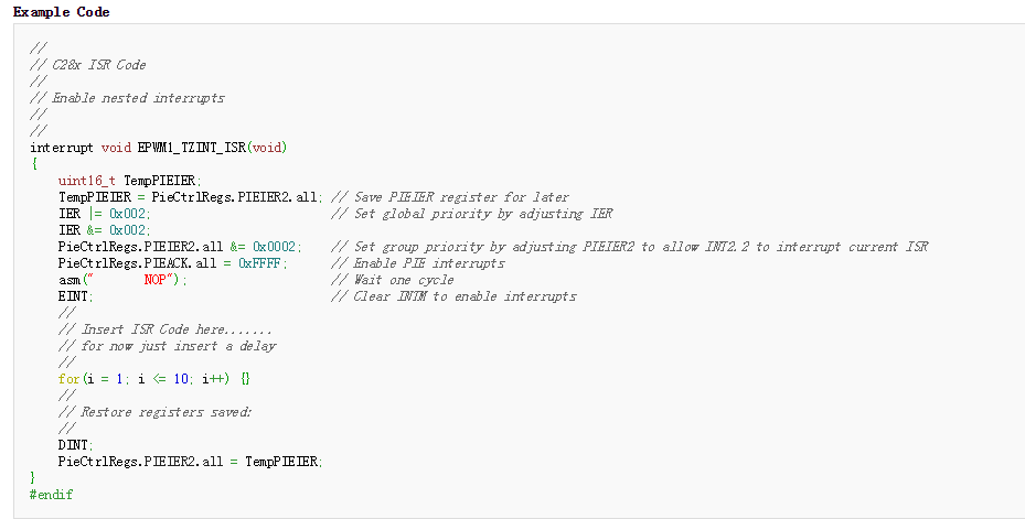

在下面显示的示例代码中 ,EPWM1_TZINT_ISR 由 EPWM2_TZINT_ISR 嵌套,它们都属于同一组(组2)。 如果要使 ADC 中断(组1)嵌套在 EPWM1_TZINT_ISR 中,该怎么办?
    如果中断位于单独的 PIE 组中、则无需修改任何 PIEIERx 寄存器。 只需清除 INTM 并将 SCIRX ISR 内部的 IER 位设置为0、ADC ISR 就应嵌套。
    您提到的注释与针对同一 PIE 组中的中断修改 PIEIERx 的可选步骤相关。 从同一页:
    步骤2:设置组优先级:(可选)
    •         修改相应的 PIEIERx 寄存器、以允许为用户设置的优先级更高的组中断提供服务。
    由于 SCIRX 和 ADC 在不同的组中,因此不必在此处执行此操作。
    明白了! 感谢您的回复! 但我认为应该将 IER 位设置为1而不是0来启用中断。
    IER 确实应为1、以便识别中断。 感谢您的指出。
