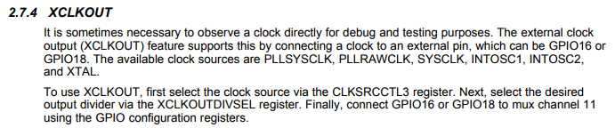

我正在尝试在 GPIO16上输出 XLKOUT、如下所述:
我正在配置
CLK_CFG_regs.CLKSRCCTL3.XCLKOUTSEL = 6.
CLK_CFG_regs.XCLKOUTDIVSEL.XCLKOUTDIV = 0
GPIO_CTRL_regs.GPAGMUX2.GPIO16 = 0
GPIO_CTRL_regs.GPAMUX2.GPIO16 = 3
GPIO_CTRL_regs.GPADIR.GPIO16 = 1
并测量电路板上的引脚67、该引脚应对应于 GPIO16。 但结果只是一些噪声。
是否存在我缺失/做错的事情?
    XCLKOUT 在多路复用器位置11 (0xB)上可用、其中您写入的值用于多路复用器位置3。 您还需要在 GPAGMUX2中写入0x2以选择多路复用器位置11。
    GPIO_CTRL_regs.GPAGMUX2.GPIO16 = 0x2
    希望这对您有所帮助。
