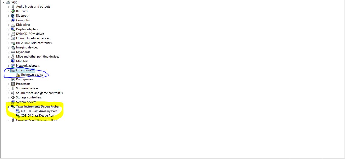

    但上面的链接提示可以解决我的问题。 当我连接 launchpad 时、我无法在设备管理器中看到"端口"。 我已附上图像供参考。
    如何展开"其他器件"条目、然后右键单击其中列出的器件、并提供用于安装必要仿真驱动程序的 CCS 文件夹路径。 确保选中在搜索驱动程序时包含子文件夹的复选框。
     感谢您的回复。

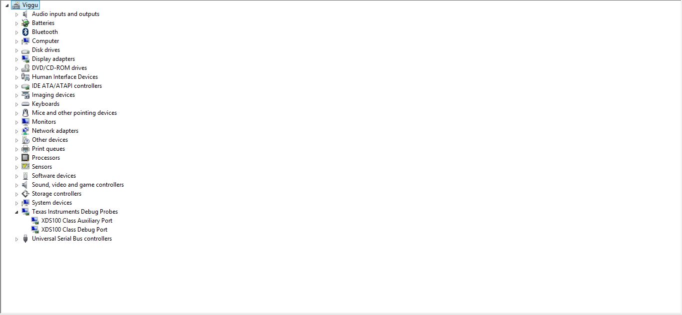

    当我在设备管理器中展开"其他设备"时 、它会显示"未知设备"(标记为蓝色)、但这不属于 launchpad、因为 当我断开连接时、我仍然可以在"其他设备"中看到它。 但当我断开连接时、德州仪器(TI)调试探针(标记为黄色)消失。  我可以在 TI 论坛中找到许多人提出的相同问题、但我无法获得准确的解决方案。 我还附上 了提出同样问题的链接。

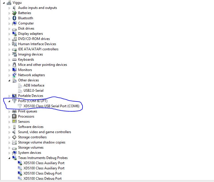

    在设备管理器中检查隐藏的设备时,我可以在 COM6中看到 XDS100。 因此、我在 Simulink 配置中选择了 COM6、但它给出了相同的错误。 我 不知道如何将其从隐藏的设备中删除。 有人能帮我解决这个问题吗?
    Vigneshwar、
    您可以检查 XDS100 EEPROM 映像吗?
    以下是一些重新编程说明: e2e.ti.com/.../2340954
    Tommy
    谢谢 Tommy,工作正常。 重新编程 EEPROM COM 端口(com 4)后、在器件管理器中可见。
