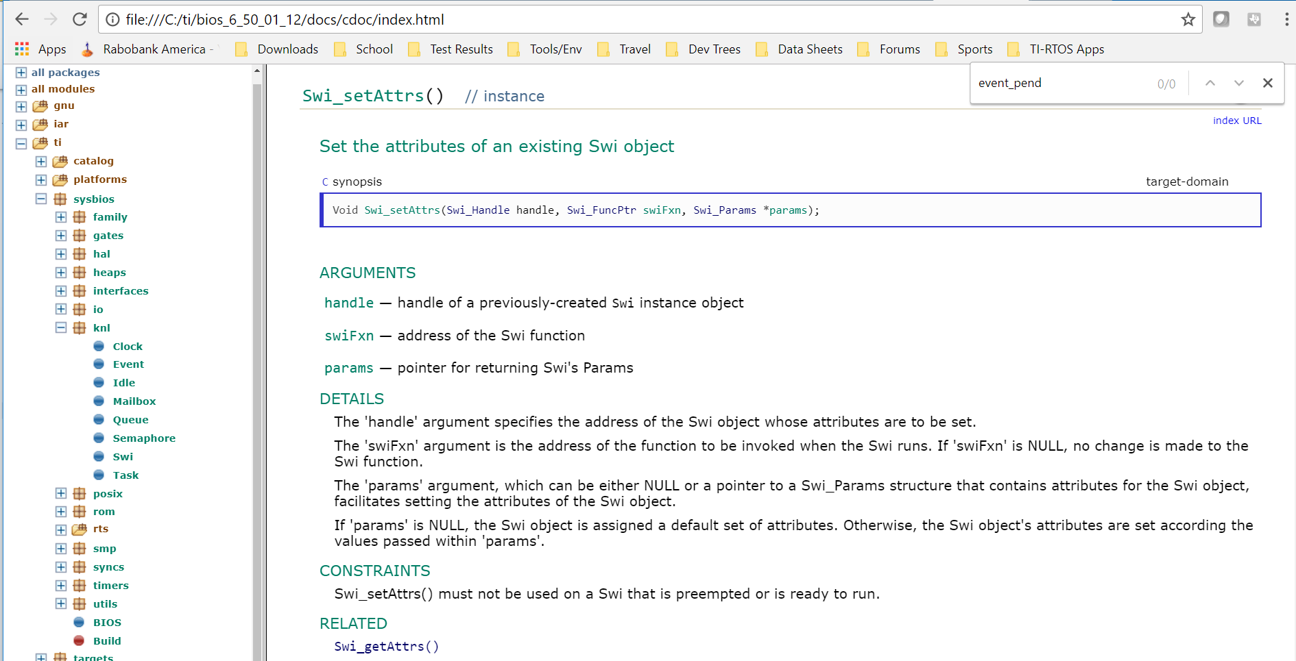

我们的应用具有静态创建的 SWI。  是否有任何方法可以动态更改 SWI 参数、以便我可以在调用 Swi_post ()之前将值传递给 Swi?
目前,当我尝试更改 arg0时,我会遇到编译器错误("... 指向不完整类类型的指针..." 当我尝试这样的事情时:
Swi_oncePerCycle ->arg0 = var1;  //此处出现编译器错误
Swi_post (swi_oncePerCycle );
它似乎没有有关 SWI 对象的管道信息、编译器无法找到它。

    您可以使用 Swi_setAttrs。 请参阅 API 参考以了解限制。 您也可以使用 Swi_getAttrs 来获取不想更改的字段的值。

    这些参数在.cfg 中的 Swi.create 上提供(或者在 Swi_create 和 Swi_constructin 中提供以创建运行时)。 所以你可以为 Swi_getAttrs 提供一个空的参数来获得原始设置。 然后更改所需的参数(例如 arg0)、然后使用该参数结构调用 Swi_setAttrs。 只需确保满足 Swi_setAttrs 的约束条件(如上所示)。

    我认为我现在已经很好地掌握了 swi 属性、但下面是我不确定的概念:如果我有一个被 SWI 调用的函数(swifnxn)、我用 Swi_setAttrs 设置的参数是否作为参数传递给 swifnxn?
    API 显示了以下内容:
    typedef void (* Swi_funcPtr)(UArg、UArg);
    传递给函数的两个 UARg 参数是否等于我使用 Swi_setAttrs 设置的两个参数? 如果不是、我需要知道 UArgs 是如何传入的。
    卡盘
    Swi_Params 结构中的 arg0和 arg1字段是在调用 Swi 函数时传递到该函数的字段。
