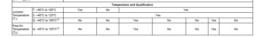

器件型号:TMS320F28377S
你好
之间的区别是什么
TMS320F28377SPTP 问
TMS320F28377SPTP S
TMS320F28377SPTP T
谢谢你
    您好、Rustam、
    此信息可在"表3-1中找到。 器件比较(续)"。
