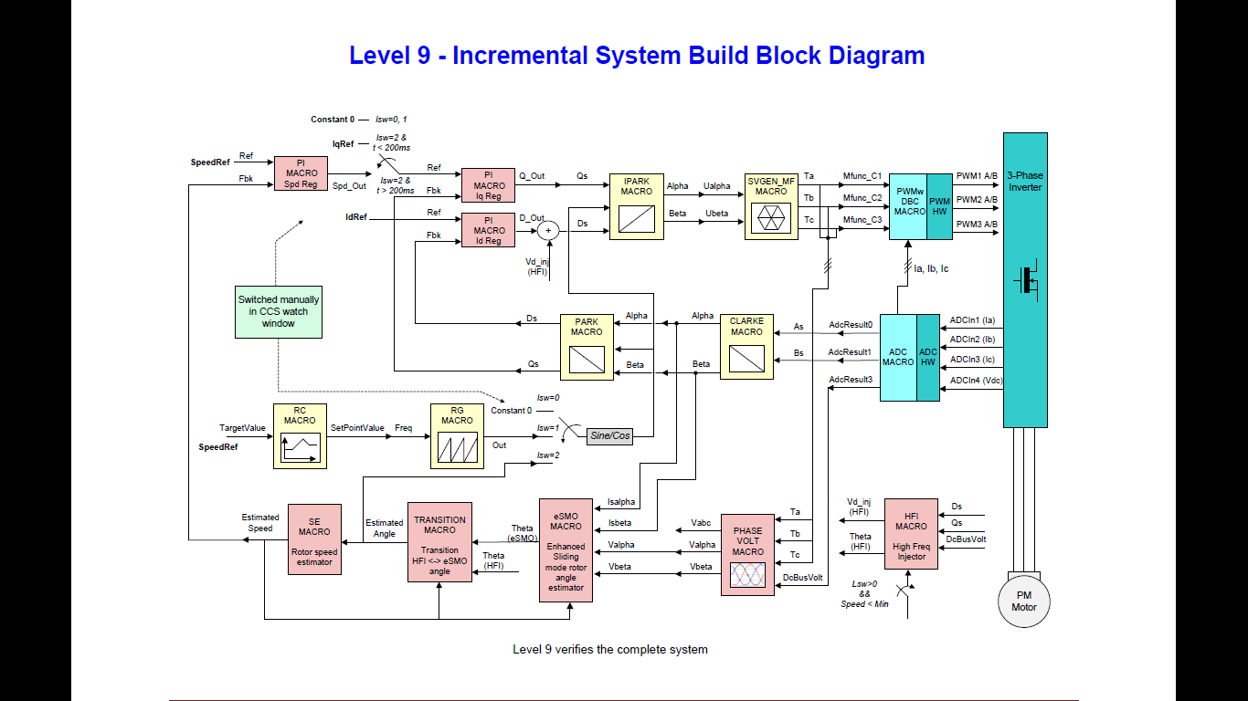

   我会尝试您对 HFI 频率的建议。  它看起来工作正常。  在构建级别8,我在 q 轴上施加恒定电压,就像 bulid 级别2一样,转子以大约350rpm 的速度旋转。
但转子无法在构建级别9的电流环路下旋转。  我在其他培训视频()中发现它需要低通滤波 器,但我想知道哪种数字滤波器算法是合适的。
期待您的回复、提前感谢您的回复。
    HFI 仅用于低速和 IPM 电机。 如果电机在无负载的转矩模式下旋转、电机速度可能会超过 HFI 的转换值。 HFI 在算法中包含一些滤波器、无需添加任何额外的滤波器。
    感谢您的回复。  但我有点困惑。
    在 bulid 9方框图中  ,d 轴和 q 轴电流环路中没有滤波器块,如下所示

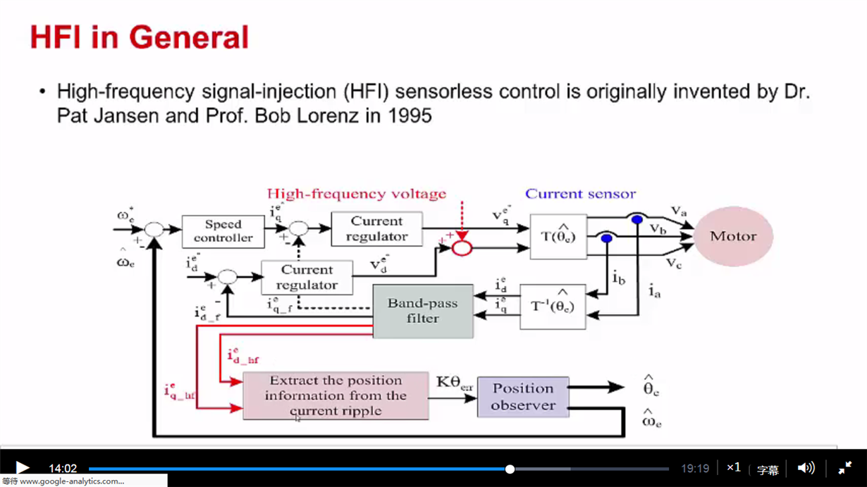

    在火车视频中、 有带滤波器块。 如下所示
    低通滤波器之后的信号进入 d 轴和 q 轴电流调节器。 信号经过 hign pass 滤波器后进入 HFI 以获取零速或低速位置信息。  您是说 我们不需要过滤电流调节器的 d&q 轴电流反馈吗?
    没错。 它包含在 HFI 库中并在其中实现、在大多数情况下、您无需添加额外的滤波器。

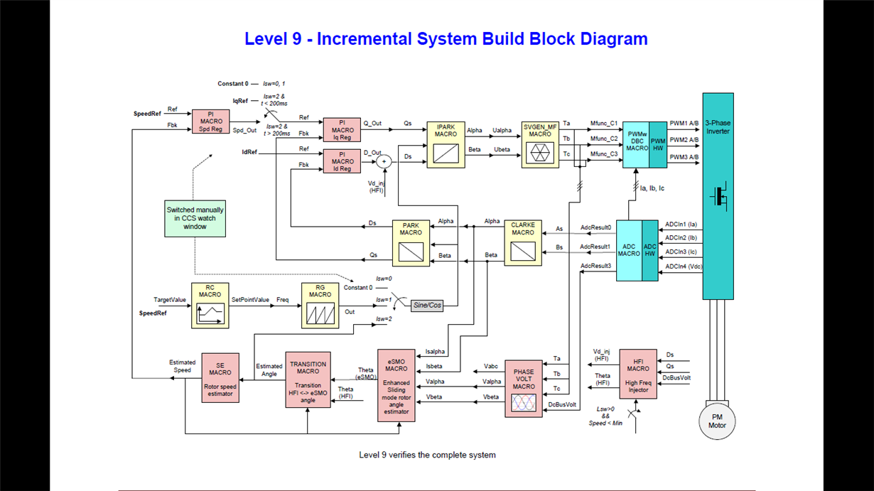

    感谢您的回复。 但我在   示例项目中找不到任何与低通滤波器相关的代码,如下所示

    如突出显示部分所示, d&q 轴电流反馈只是来自未过滤的停止转换后的信号。
    HFI 库文档中没有提到低通滤波器。   我从 FAE 获得的库版本 是 V13.1。  它是最新版本吗?
    如您所回答的那样、有一个用于 ID 和 IQ 的高通滤波器用于提取 HF 组件、还有一个只用于速度估算的可选低通滤波器、这两个滤波器都在 HFI .lib 中定义和调用、而不是在示例项目文件中。
    您可以在示例项目文件中按如下方式调整 HFP 参数、但不能更改项目文件中速度的滤波器参数。
