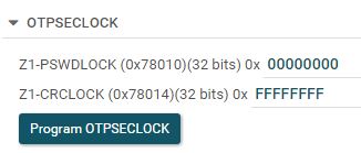

    请使用 Uniflash 对.out 文件进行加密。 首先、我是"ProgramPassword"、然后是"Lock"  、没关系。
第二、I "Program OTPSECLOCK" 、但 Failed,It Appears  。(程序 OTPSECLOCK)
我该怎么做? 设想您!

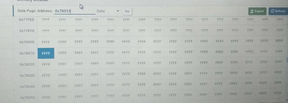

    您能否使用编程的密码解锁器件、然后检查 PSWDLOCK 和 CRCLOCK 在用户 OTP 位置的值? 这些0xFFFFFFFF 或某种不同的值吗?
    Vivek Singh
    是的、我可以使用编程的密码解锁器件。 什么是"检查 PSWDLOCK 和 CRCLOCK"的用户 OTP 位置的值。 如何检查 PSWDLOCK 和 CRCLOCK 在用户 OTP 位置的值?
    我希望得到答复。 谢谢你。
    您需要打开内存监视窗口并检查这些字段(0x78010和0x78014)在用户 OTP 地址位置的值。 您可能会遇到错误、因为这些位置可能已经使用不同的值进行了编程。
    Vivek Singh

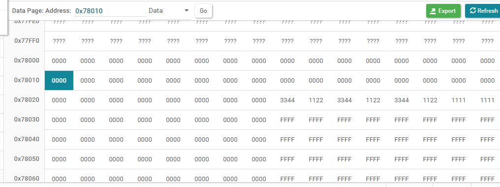

    你想得非常多。 因为我执行 下面 显示的内存监视窗口中的任何操作
    当我 "程序密码"、然后"锁定"
    :如下所示
    然后是  "Program OTPSECLOCK" 、但 Failed,出现
    所有值均未更改。  如下所示

    感谢您报告 OTPSECLOCK 编程问题。
    我查看了代码、发现了如何查找 CRCLOCK 设置值的问题。 我已经针对这一问题实施了修复、目前计划在下一版本的 UniFlash 中(12月)进行修复。
    目前、请继续使用 UniFlash 4.1对 OTPSECLOCK 进行编程。
