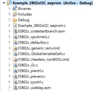

    此外、您还应该在工作区的"Projects"选项卡下具有以下文件。
    最棒的
    Kevin

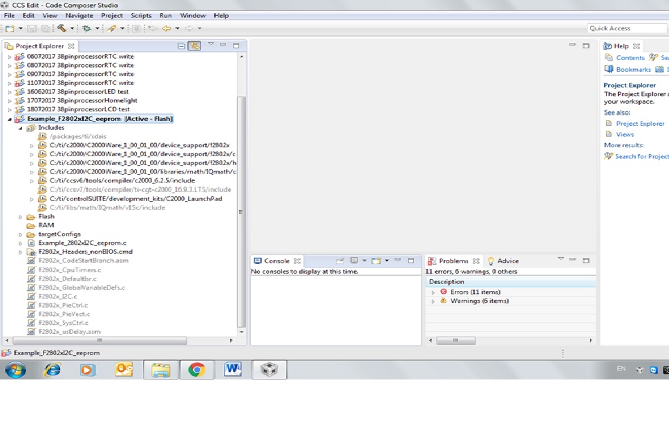

    尊敬的 Kevin:
     我按照示例"Example_2802xI2C_EEPROM.c"中的两个导入项目进行了操作。 尝试构建、我遇到了以下错误。 然后、我将上述所有内容都包括在内、但没有任何改进。 我收到以下错误消息。
    说明资源路径位置类型
    无效的项目路径:未找到包含路径(C:\ti\libs\math\IQmath\v15c\include)。 示例_F2802xI2C_EEPROM 路径入口路径问题
    无效的项目路径:未找到包含路径(\packages/ti\xDAIS)。 示例_F2802xI2C_EEPROM 路径入口路径问题
    无效的工程路径:未找到包含路径(C:\ti\ccsv7\tools\compiler\ti-cgt-C2000-16.9.3.LTS \include)。 示例_F2802xI2C_EEPROM 路径入口路径问题
    此工程是使用当前未安装的编译器版本创建的:6.1.0 [c2000]。 编译器的另一个版本将在编译期间使用:6.2.5。 请转到 CCS App Center 以安装所需版本的编译器、或通过调整工程属性将工程迁移到可用的编译器版本之一。 示例_F2802xI2C_EEPROM 属性问题
    无法解析编译变量'XDAIS_CG_ROOT'。 示例_F2802xI2C_EEPROM 属性问题

    Mahesh K.R.、
    CCS 似乎没有找到您添加的 include 目录。 在 CCS 之外使用文件资源管理器时、您可以找到 C:\ti\libs\math\IQmath\v15c\include 和 C:\ti\ccsv7\tools\compiler\ti-CGT-C2000_16.9.3.LTS \include 目录吗? 它们应该被物理保存到您的计算机上。
    如果您截取了您的 include 和项目工作区的屏幕截图、也可能有助于我了解您缺少的内容。 您应该在工作区中拥有我之前屏幕截图中的所有文件。

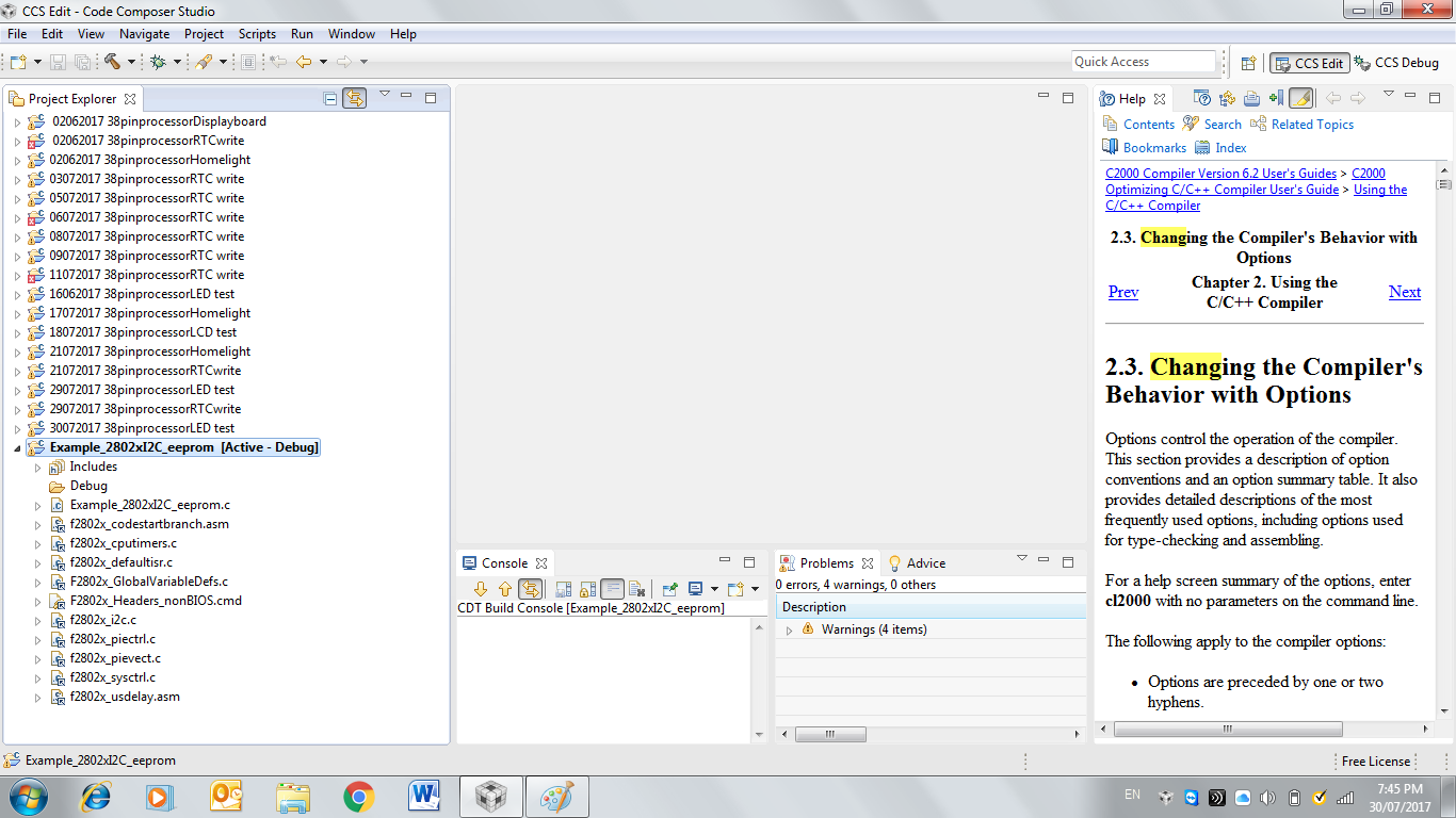

    尊敬的 Kevin:
     很抱歉耽误你的时间。 下面给出了屏幕截图。
    Mahesh K.R.

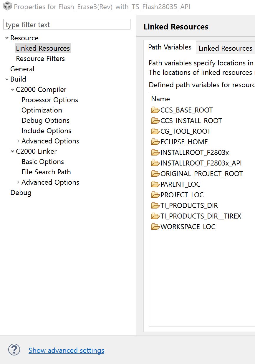

    您似乎在工作区的 include 中拥有了所有正确的目录、但它们可能没有正确链接。
    您能否在项目属性中检查链接的资源? (与下图比较)
    此外、您还可以检查路径变量。
    查看这些内容后、右键单击项目并选择"Index => Rebuild"、为您的标题建立索引。
    希望这对您有所帮助、
    Kevin
