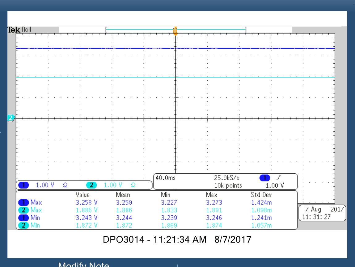

    根据您的建议、我验证了电源。 以下是结果。
    1. 我有 VDD3VFL (引脚84)、VDDIO (引脚9、71、93、107、 121、143、159、170)连接在一起。 信号波形在通道1 (示波器)上测量。 该值范围为3.243至3.258V
    2. VDD (引脚4、15、23、29、61、 101、109、117、126、139、 146、154、167)在通道2上测量。 该值范围为1.872至1.886V
    请告诉我您的想法。 是否还有其它可能“锁定”芯片?
