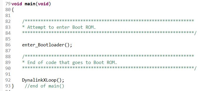

2.然后输入我的主函数。 请参见下图。 "enter_bootloader"建立 SCI 并执行自动波特。 如果所有操作都成功,则输入 SciBoot()。 SciBoot 是在汇编文件中定义的函数。 然后分支到 SCI 引导 Rom。

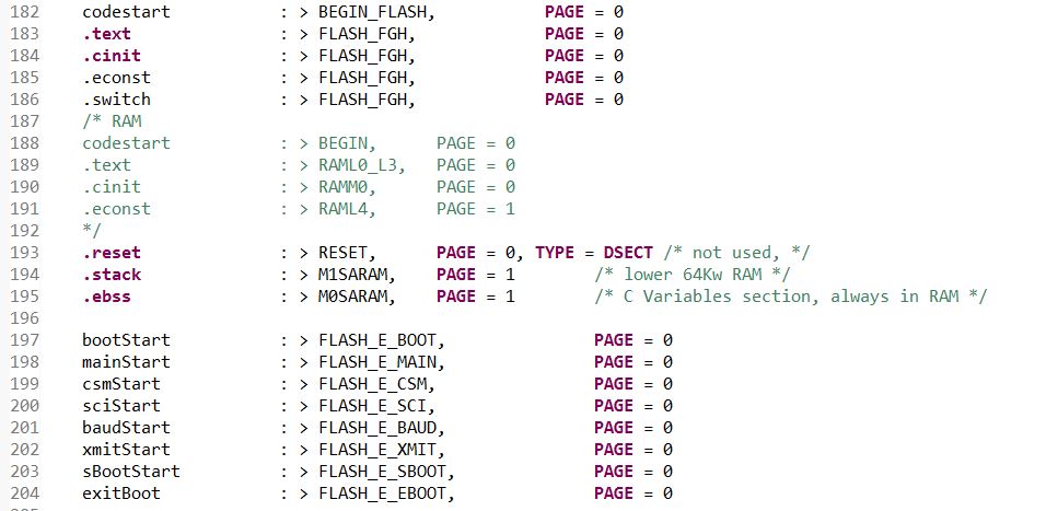

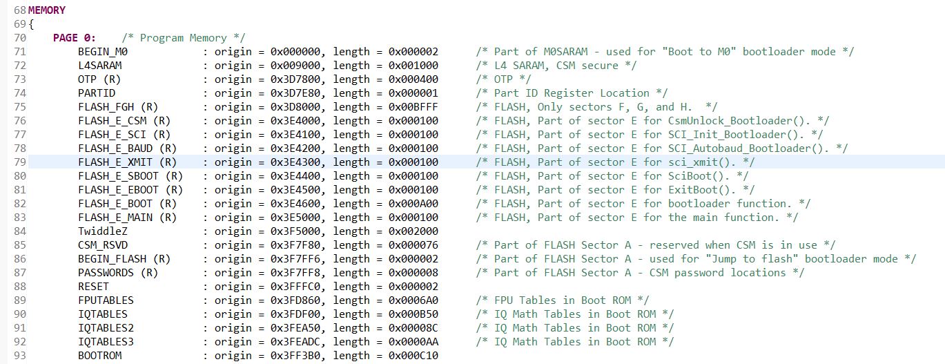

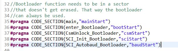

为了使这项工作即使引导加载程序不成功、我决定将与引导加载程序关联的所有函数置于扇区 E 中。闪存内核永远不会擦除该扇区。 所有其他应用程序代码都位于扇区 F、G 和 H 中。为此、我修改了链接器命令文件、以便在扇区 E 中列出 引导加载程序的特定地址。 然后、我在 Main.c 中使用了 CODE_SECTION pragma  请参见下图:
添加后、在器件加载到闪存时将其断电。 当我重新打开它时、似乎它没有尝试进入"enter_bootloader"函数、因为 C2000串行固件升级程序无法开始加载闪存内核。 是否有人知道问题可能是什么? 这是因为 main 引用的是一个函数"DynalinkXLoop ()"、它位于扇区的一部分、该扇区在引导加载程序过程中被擦除并写入到该扇区中吗?

    感谢您的回答。 首先、我想指出、在上图中、注释掉了"BEGIN"。 因此、"codestart"被设定为一个闪存地址。
    在上图中、.text、.cinit、.econst 和.switch 都使用"flash_FGH"。 由于扇区 F、G 和 H 正在闪存内核中被擦除(因为这些扇区正在用于我的应用程序代码)、我想、如果我使用了一些其他未被擦除的扇区、这是可以的。 因此、对于.text、.cinit、.econst 和.switch、我分配了"flash_BCD"。 同样、引导加载程序代码仅位于扇区 E
    我将其下载到 MCU。 然后、我对应用程序代码做了一个小的更改、并尝试加载该代码。 但是、这次应用程序代码不会加载到闪存中。 我想、由于初始化段引用的扇区未被擦除、但应用需要、因此它无法完成、因为它能够对所有扇区进行编程。
    因此、我有以下问题:是否可以有两对单独的初始化段? 这意味着一组初始化段将用于"enter_Bootloader()",另一组将用于"DynalinkXLoop ()? 每个初始化段将由.text、.cinit、.econst 和.switch 组成。 你怎么看? 同样,目标是确保"enter_Bootloader()"将始终启动,但"DynalinkXLoop ()"始终可以自由修改。

    您能否弄清楚它的分支位置? 无论在何处分支(可能是主函数)、我都会插入您的逻辑、以确定分支位置、如引导加载程序。
    SAL
    SAL
    很抱歉不能尽快回复。 是的、我也知道我的代码分支的位置。 现在、我有了主函数和函数、用于确定是否执行存储在扇区 E 中的引导加载程序。现在、无论是初始阶段还是在闪存内核无法将应用程序代码加载到闪存的情况下、都将执行此操作。 这就是引导加载程序的工作方式、因为用户需要能够在引导加载程序失败时重新尝试引导加载程序。

    在做了一些研究之后、我发现将引导加载程序代码放置在扇区 G 和 H 中会更容易。其余代码(可以升级)将驻留在扇区 A 至 F 中
    作为测试、我使用 JTAG 端口将其下载到电路板。 查看 Code Composer 中的反汇编、我可以看到所有引导加载程序代码都驻留在扇区 G 和 H 中。执行此操作后、我使用上述组件重新测试了通过串行通信加载 的过程、这种情况成功发生。
    但是、我现在需要确保起始地址 在扇区 G 或 H 中(而不是在任何其他扇区中)。 这将确保在以串行方式加载代码失败的情况下、不会擦除包含引导加载程序的扇区。 为此、我需要将_c_int00设置为扇区 G 或 H 中的地址。您知道如何执行此操作吗? 我做了一些研究、但在下面的链接中、我不确定哪种选项适用于我的案例。 如果有任何帮助,将不胜感激。
