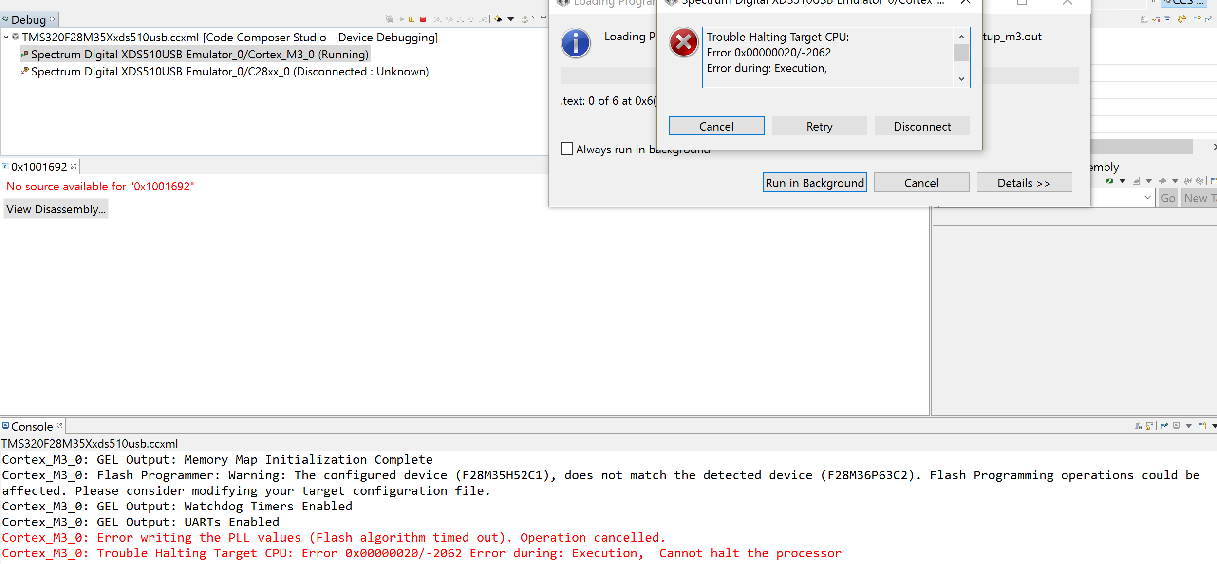

我正在尝试从 C2000 controlSUITE 中为 F28M35H52C1器件运行示例程序。 我使用的是 Code Composer v5.4。 CCS 能够检测仿真器、如下所示:
当我连接到 M3内核时、我会收到一条警告、提示我在控制台上检测到下面快照中突出显示的一些其他设备:
当我上传.out 文件时、我在停止 CPU 消息时遇到问题、如下面的快照中所示、并且 CCS 与器件断开连接。
我是否因为 CCS 检测到错误的器件而收到此错误? 如何解决此问题?

    根据您的建议、我更新了所有 CCS 版本的仿真、编译器和 C2000器件支持包、但仍然面临相同的问题。
    对于 CCSv5.4、当我为 m3内核加载*。out 文件时、我面临着这个问题。 但对于 CCSv6.2和 v7.2、我无法连接到 m3内核。 请参阅下面的快照:

    关于 M3连接问题: 对于 USB 仿真 器、必须在目标配置属性中启用"扩展 ICEPick 路由器支持"以停止 Cortex-M3内核。 请参见下面的。  确保启用此设置。 此信息在勘误表中提供。  是否已启用此设置? 此外、请坚持使用最新的 CCS 版本。

    您好、Vamsi、
    非常感谢您的支持。
    我发现禁用了"extended ICEPick router support"、启用此选项即可解决问题。
