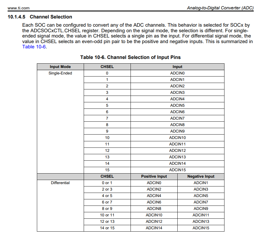

大家好、
我尝试找到用于 ADC 差分设置的输入 GPIO P 和 N。 在数据表中、对比较器进行了 PIN_P 和 PIN_N 说明、但对差分 ADC 输入不进行说明。 有人能帮我解决这些问题吗?
    您好、Hai、
    您可以在 TRM 中看到它在何处定义
    非常感谢! 明白了
