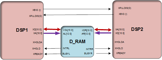

如果对我们的设计有任何风险、请查看我们的控制板原理图?
我们使用的芯片是 TMS320F2812。

    这通常看起来不错。 您是否有任何具体问题?

    我在 PCBA 中测试大约两个 DSP 的总电流:
    1.8V 电源、I_VDD (1.8V)+VDD1=359mA
    3.3V 电源、I_VDDIO (3.3V)+VDDA1/2/IO=156mA
    似乎功率已超过 IDDIO (30mA*2)+IDDA (40mA*2)=140mA、如果裕度不足以支持我的设计中的3.3V 和1.8V 电源、请注意、我设计了一个用于 VDD1和 VDD 的通用电源1.8V、用于 VDDA1/2/IO 和 VDDIO 的3.3V、 您能否就 DSP 功率裕度设计提出一些建议?并给我的设计 DSP 运行速度带来一些风险。
