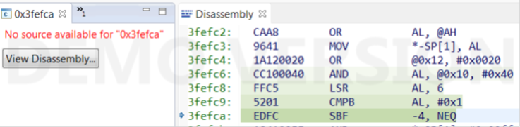

客户使用示例 blinky_cpu01.c 使用 CCv6.13检查系统。 它看起来断点正常工作、但在它到达该断点时经过几次暂停后 、它不再停止。 单击"暂停"时、将显示以下消息。
他们 还在没有任何断点的情况下进行测试、 当加载样本并运行(恢复)时 、可以看到 LED 闪烁、但在闪烁几次后、LED 停止闪烁。 单击"暂停"时、将显示相同的消息。 然后 、它们逐个运行汇编代码、它在死循环中运行、从0x3fefc6到0x3fefca。  他们不知道为什么它进入这个死循环、它是什么?

    看起来器件正在复位、因此将转至 BootROM 代码、并因为仿真启动未正确设置而卡在那里。 客户应检查 RESC 寄存器以查看导致复位的原因。 如果看门狗装置被启用、那么如果不及时处理、这可能会导致复位。

    客户对此进行了调查。 运行前的 RESC:
    运行后、卡在死循环中、似乎不指示复位事件:
    有什么建议吗?
    您能否让客户在 BootROM 入口点(复位矢量)放置一个硬件断点、并查看 CPU 是否在那里暂停。 如果是、则检查 RESC 寄存器值。 其他原因可能是堆栈溢出(损坏)、因此最好增大堆栈并查看这是否有用。
