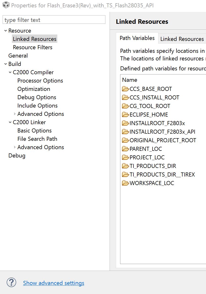

    您好 Bill、
    路径变量在“资源”->“链接资源”->“路径变量”下定义。 您可以重新定义它们或创建新的。 但是、我要补充的是、有时添加标头路径时、它不会自动索引、因此可能需要索引。 您可以通过右键单击项目并选择“索引”->“重建”来完成此操作。
    您好 Bill、
    正确、肯定是报头文件位置问题。
    我看到您在包含路径中使用"${SRC_ROOT}"。 是否已确保将此内容添加到您的链接资源=>路径变量? (请查看下面的内容)
    您还可以尝试将整个目录路径放在#include 搜索路径中、而不是路径变量中。 您是否已物理检查了您要包含的目录、以确保它包含了它应该包含的所有文件?
    一种权变措施解决方案可能是将您需要的 lin_debug.h 文件(或任何其他遇到问题的文件)移动到已正确链接的 include 目录中。 您可以尝试查看它是否起作用、但它可能不是最佳的永久解决方案。
    您是否已尝试参考此 wiki 页面? http://processors.wiki.ti.com/index.php/Include_paths_and_options
    希望这对您有所帮助、
    Kevin

    William、
    不太清楚您面临的"移动文件"困难。 当您说无法移动任何内容时、您是否意味着无法进行剪切粘贴? 您对这些已解析的目录没有写入权限吗?
    另一个需要记住的是、C2000下的"包含选项"不会检查您包含的路径是否实际存在、因此您需要确保存在该路径。 查看您的屏幕抓图、我注意到您尝试包含"$SRC_ROOT}/app/include、但"app"目录下不存在"include"子目录。 您能否从搜索路径中删除"include"、清理工程并构建以查看其是否正常工作?

    Bill、
    我已从我们的 TSR 代理之一转发了一个电子邮件链、现在我更好地了解了您遇到的问题。 总结:
    1.您从 GitHub 获得了项目、它按原样正确编译、没有任何更改。
    2.您想添加2个文件"LIN_DEBUG.c"和"LIN_DEBUG.h"。
    3.您通过项目上下文选项"Add Files"将这2个文件链接到 SRC_ROOT 变量、这就是导致所有问题的原因。
    当您将资源添加到项目时、您可以选择链接该资源或复制该资源。 链接的资源的行为方式与复制的资源不同。 您在项目资源管理器中对链接资源执行的大多数操作实际上不会影响磁盘上的副本。 例如,重命名和删除链接的资源实际上不会涉及物理磁盘副本,而如果复制了资源,则其中的任何操作都会涉及物理磁盘副本。 我认为这就是您执行的大多数移动操作都没有解决的原因。
    考虑到这一点、以下是一些建议:
    这一切都是假设"LIN_debug.c"和"LIN_debug.h"两个文件位于本地驱动器的某个位置、而不是 Lenio 建议的临时位置。
    不建议显式添加头文件。 头文件应位于编译器的 include 路径中。 因此、对于"LIN_DEBUG.h"、不要实际将"LIN_DEBUG.h"添加到项目中。 使用 C2000编译器->包含选项包括"LIN_debug.h"的路径。
    因此、您需要显式添加到项目中的唯一文件是"lin_debug.c"。 为此、您可以选择链接到物理资源或将"LIN_debug.c"复制到项目中。 链接时需要记住的一点是、如果您的项目无论移动到链接的资源、链接显然都会断开、这就是为什么有时最好将资源复制到您的项目中的原因。
    我建议您再次从 GitHub 获取该项目、构建该项目以确保其构建、然后使用上面突出显示的方法添加2个资源。

    检查您的项目以确保您仅启用并正确定义了一个 RAM 链接器文件。 此外、检查项目以查看是否可以找到结构与"DSP2803x_GlobalVariableDefs.c"相似的文件、并检查是否缺少"LinaRegs"的定义。
    我不知道如何正确连接它们。 我认为这不是我们需要走的路、因为我应该能够以某种方式添加它们。
    修正了它。
    我必须在 DSP2803x_Device.h 中取消注释 Lin 寄存器的一行。 并取消注释 DSP2803x_GlobaVariableDefs.c 中的定义
