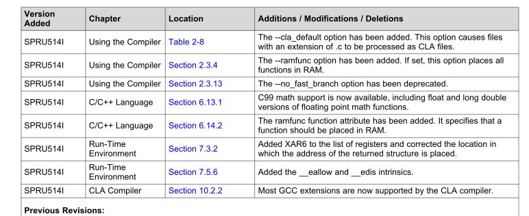

你好、冠军、
与 C2000编译器6.4和15.9编译器相比、我发现以下基于 SPRU514I 的差异、这两个编译器之前是否存在所有差异?
BR
Joe
    MCU 编译器 v15一文 讨论了用于 ARM、C2000和 MSP430的15.x.x 版编译器中引入的新功能。
    谢谢、此致、
    乔治
