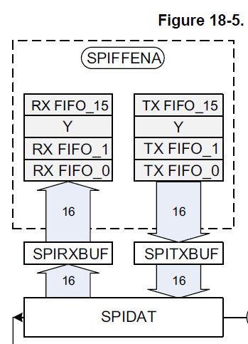

在中、我想知道、对于非 FIFO 模式下的 SPI:当我写入代码时:TXBUF=0x00、0x00将自动传输到 SPIDAT、然后传输开始。 当 SPIDAT 中的最后一位移出时、它将设置标志并触发中断。 我是对的吗? 为了接收、很容易理解、当 RXBUF 有数据时、它将设置标志并触发中断。

我观察到、每次执行"SpiaRegs.SPITXBUF=sdata[i]时、 RXFFST 位将增加1、这意味着 FIFO 字增加1。 那么、这是否意味着每次我向 SPITXBUF 写入内容时、该字都将放入 TX FIFO 中? 那么什么时候发送 FIFO 中的数据呢?
但 TRM 中的图片显示、SPITXBUF 似乎正在将数据从 FIFO 传送到 SPIDAT、它无法将数据放入 TX FIFO 中、因此在上述代码中、每次我写入 "SpiaRegs.SPITXBUF=sdata[i]时、sdata[i]确切的位置是什么? 数据将在何时传输?
和接收中断。 每次我读取 SPIRXBUF 两次时、似乎我从 RX_FIFO 读取数据、这与我在上面显示的图片不同。

    在非 FIFO 模式下、中断将在数据传输结束时发生。 这也是接收中断发生的同时、这也是在非 FIFO 模式下产生单个中断的原因。
    在 FIFO 模式下、当您写入 TX 寄存器时、它会将其放入 SPITX 缓冲区。 如果此时没有发生传输、它将继续并将其复制到 SPIDAT 寄存器中、然后开始传输。 如果发送发生、那么数据将被放置在 FIFO 中的下一个可用位置。 每次发送后、FIFO 中的数据被上移一个位置、而位置0中的数据被复制到 SPIDAT 中。
    请告诉我、这是否完全解答了您的问题。
