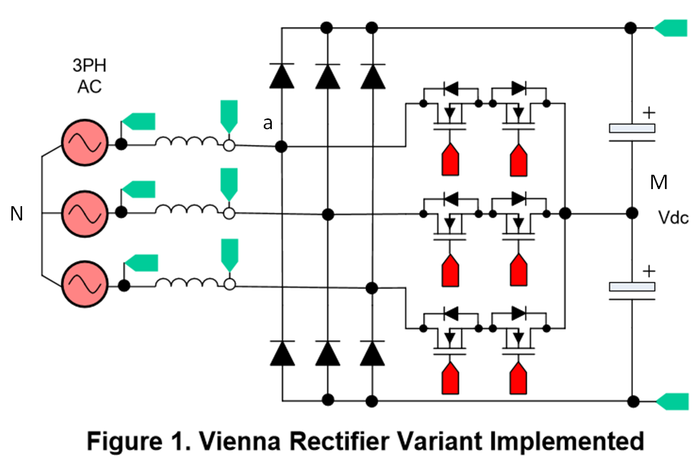

大家好、我正在学习 TIDM-1000并有一些问题。
在电流环路模型中,据说 Vxin=D*Vbus/2。 我有以下问题:
  1. Vxin=D*Vbus/2并不总是正确的,因为您无法确定电流始终是连续的,因此当 MOSFET 在 A 相关闭时,二极管也会关闭,因为电流降为零。 如果功率因数为1且电流为正弦,则公式为真,但“功率因数为1且电流为正弦”是控制目标而不是前提,对吧?
  2. 即使 Vxin=D*Vbus/2,Vxin 也应该是点 M (直流线的中间)和点 a 之间的电压。但重要的是点 N (三相的中性点)和点 a 之间的电压。它们是不同的。
  3. 您正在设计单相的控制环路。 那么、我们是否有可能在诸如三相 PWM 整流器的 DQ 基准帧中设计控制环路?

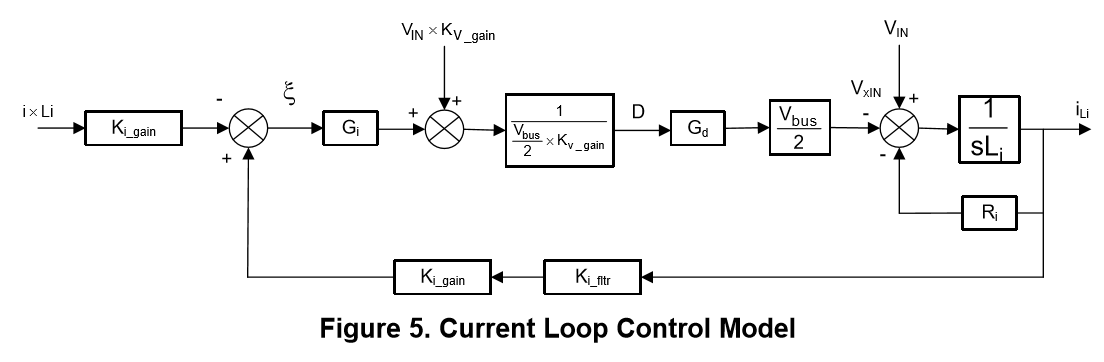

然后、您给出如下所示的电流环路
有许多项目我不理解。
  1. 什么是 KI_GAIN? 它是相电流的模数系数吗?
  2. 什么是 KI_Fltr?
  3. 什么是 kV_gain? 它是相电压的模数系数吗?
  4. Gi 是比例控制器? 您使用的是比例控制器而不是 PI 控制器、因为电流基准是正弦电流、对吧?
  5. gd 是从电流采样到占空比变化的延迟、对吧?
我自己绘制了一个电流环路控制模型、并进行了一些简化、这有助于我了解环路。 我们在控制环路中添加 Vin 是因为它可以去耦相电压的影响、对吧?

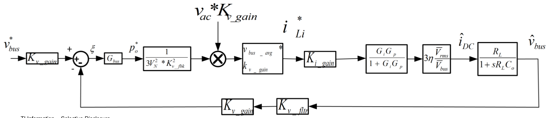

然后是电压环路
  1.  代表什么?
  2. 什么是 kV_FBK?
  3. 什么是 Vbus_avg*kV_gain?
  4. 为什么在 Vbus_avg*kV_gain 之后、输出是相电流的基准?

    控制设计始终假定特定条件、在这种情况下、我们假定电流是连续的。 控制环路的设计在直流条件下是可以理解的、没有人可以在交流条件下设计模型而不进行数学变换、因为电站是非线性的。
    2.输出总线电压的中点应非常接近 N,如果是三线系统,则没有 N 可供通话。 因此、使用 Vbus/2是正确的、
    3.这是可能的,我们没有调查这种方法
    4.从图中可以清楚地看到,一切都是模拟的。 我们对电流和电压使用每单位格式、因此 KI_GAIN=1/Max I SENSE、
    5. KI_Fltr 为电流感测的 RC 滤波器。
    6. kV_gain 为1/最大 V sense
    7.是的,这就是数字域的建模方式。
    8.模型与我们拥有的模型相似
    9. Pa*是功率基准
    kV-GBK=kV_GAIN*kV_fltr 但 kV_fltr 可以忽略。 因为它不会对系统产生太大的影响
    11.总线电压的前馈
    由于我们假设电压环路提供功率基准、因此其余公式如下所示。 将 Vbus_avg 乘以的原因是使受控器件与所控制的输出电压无关。
