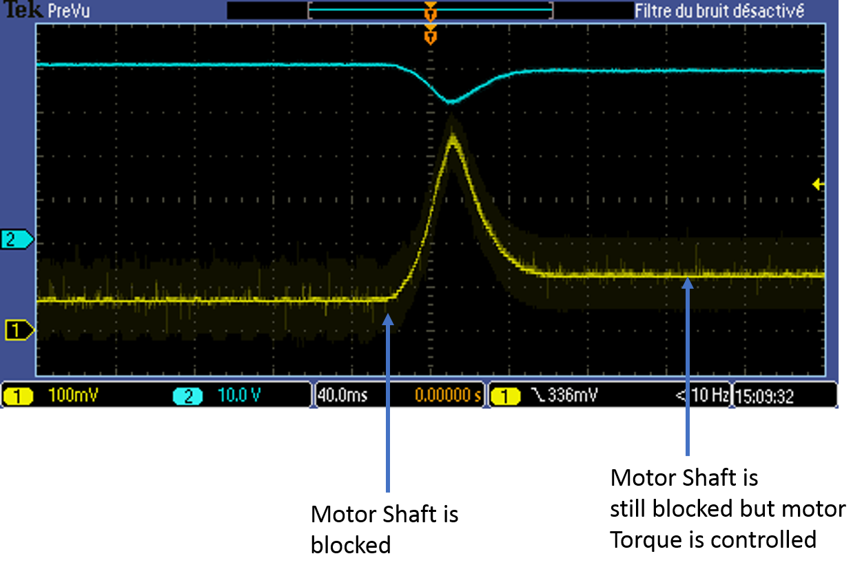

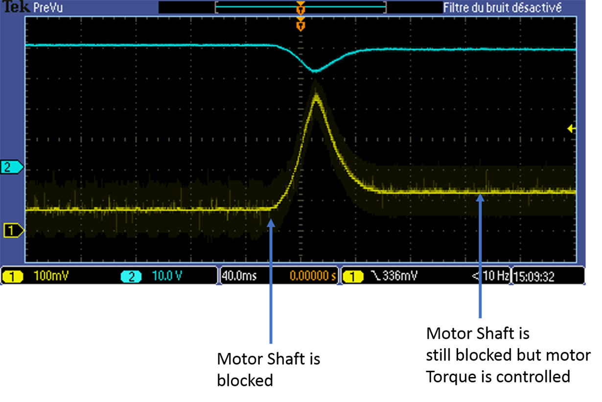

这似乎在电机停止时起作用。  我观察到的是、在停止期间电流峰值、我不明白为什么? 有人能给我提示吗?
黄色曲线是分辨率为100mV/A 的电流
蓝色曲线是以 V 为单位的电压
    电源直流总线的电流波形是否为? 您是否有电机相电流波形? 您的项目中的最大电流是多少?
    如果您阻止电机的转子、转矩电流将高达最大电流、因此电流将如您所示上升。 在这种情况下、电源输出功率不足、因此 DCBus 电压将下降以保持恒定功率输出。
    是的、波形都来自电源的直流总线。 我还没有电机相电流波形。

    正如我在图中所说的、当轴仍然受阻时、我可以控制电流(它不会达到8.0安培、您可以看到它在2.3安培时失速)。 我的问题不是在电机停止时发生的、而是在电机停止时发生的。

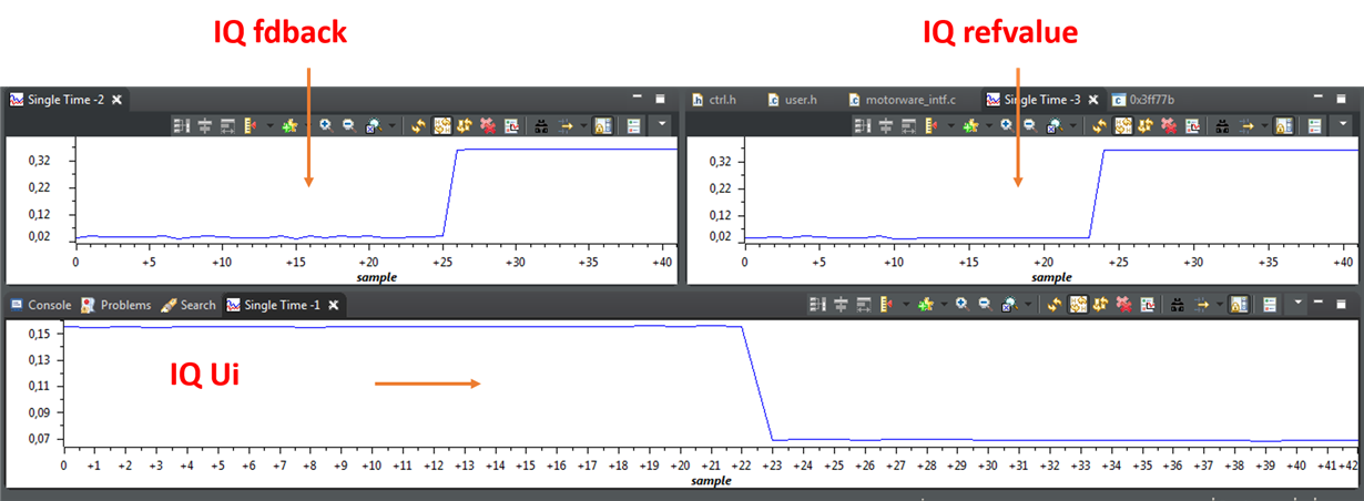

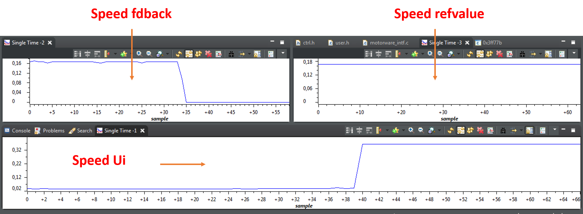

    需要监控 PI 稳压器的 Iq 和速度、以检查基准、反馈和 UI。 当电机轴受阻且出现峰值电流时、UI 是什么?
    我尝试使用 Code Composer 调试器对这些值进行采样。
    速度调节器的 UI 显示为:
    IQ 调节器的 UI 显示为:
    我仍然坚持这一点,监控 Vdq 不起作用:-(
    是否有提示?

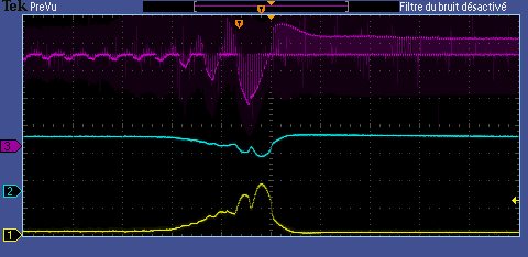

    电机相电流的示波器波形:
    黄色曲线是电源上的电流
    蓝色曲线是以 V 为单位的电压
    紫色曲线是 B 相上的电流
    当我阻断电机时,我不会禁用速度闭环(我也不想),为什么应该这样做? 一旦我释放电机、我就想进行速度控制、以便在阻断之前恢复到速度。
     '电机输入功率将增加到高于直流电源输出容量的水平。' =>是的,这是发生的情况,但限制 PID (IQ 和速度)中的 UI 应该足以限制电流消耗,不是吗?
