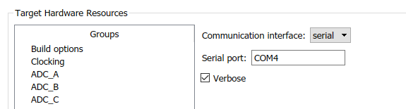

我在使用具有 Simulink 的电路板 Launchpad F28379D 中使用外部模式时遇到问题。 我看到了类似的问题、但我没有找到答案。
我使用的是 Matlab 2017a 和 CCS v6。 我使用的是外部模式的权限配置、但当 Simulink 与电路板连接时、它会显示以下错误:
下面的配置可以正常进行串行通信、因此我认为配置不会出现问题。
任何帮助都将不胜感激! 谢谢!
    确保验证 COM 端口->错误指示 MATLAB 无法找到用于下载代码的电路板。
    通过运行 CCS 中的示例、确认 USB 电缆+连接正常工作。
    在某些情况下、CCS 或 MATLAB 会锁定 COM 端口、从而使另一个软件无法访问。 您可能需要重新启动 PC 以重置 COM 端口锁定、然后尝试从 MathWorks 工具再次下载代码。
    -Brian
    我尝试重新启动计算机,但出现相同的错误。 这很奇怪、因为我可以使用 SCI 块的串行通信。 我在尝试使用外部模式时收到此错误。
    有人有同样的问题吗?
