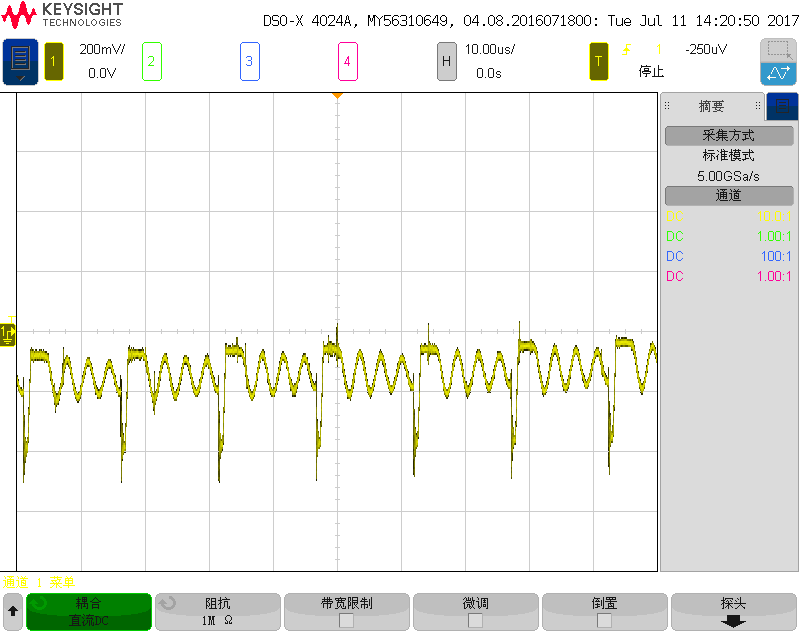

当我使用 XDS200仿真器调试 TMS320F280049M 时、我发现很难与 CCS7连接。 我确信 XDS200驱动程序 安装正确、因为更改 TMS320F28069的目标配置文件、它可以与其连接。 我 在 CCS 目标配置中测试了连接、 显示的消息如下:

我检查了芯片的电源、 在显卡中没有问题。 我的 JTAG 电路是指手动数据表的设计:第76页:
我的电路 JTAG 端口为:

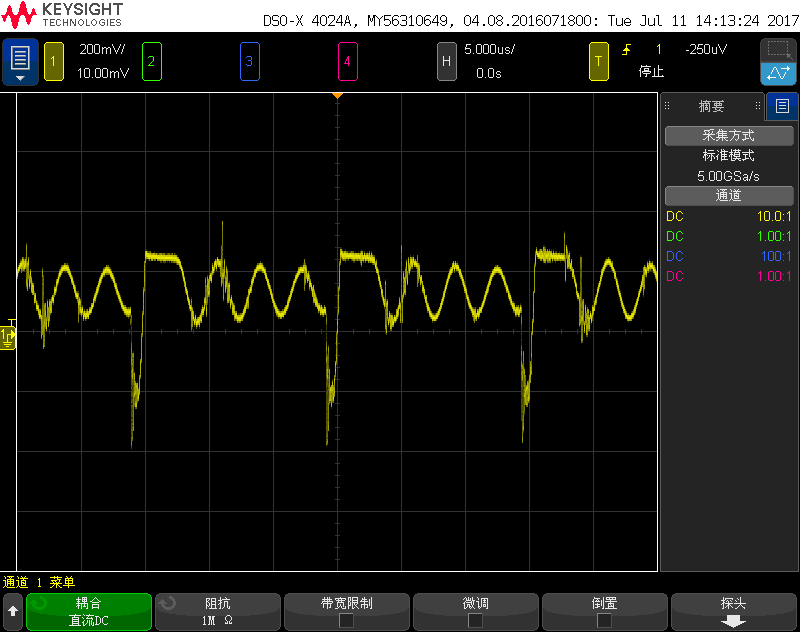

此外、I I I 测量了晶体振荡器的时钟、这是 一个20MHz 的外部晶体、结果为:
  我认为输入电压和频率的水平 不正确,  晶体振荡器的设计如下:
我无法确定外部晶体振荡 器是否正常工作、因此我移除了外部晶体振荡器、使用主内部振荡器(INTOSC2)。 结果是 DSP 仍然无法正常工作。  晶体波形与外部晶体振荡器的波形相同。 图示为:
我的 DSP 芯片 是样片、类型是 XF280049MPMS、 我怀疑 晶体振荡 器工作不正常。 但我不知道为什么这是一个新芯片、可以参考的设计更少。 因此、我希望有人能帮助我。 谢谢。

    感谢您的感谢帮助。 正如您所说、我没有运行任何代码、因为 CCS7无法连接到 TMS320F280049M。 1.2V 的电源是外部电源、VREGENZ 连接到3.3V、我检查了所有电源是否正确。 晶体是一种双端口和无源振荡器。
    正如您所说的、即使没有任何晶体连接到器件、它也不应该有任何问题。 因此、我测量晶体振荡器的 X1引脚的时钟、该引脚通过1k 电阻下拉、X2/GPIO18充当 GPIO。 器件未连接到任何外部晶体振荡器。 该图发布在最终图片的顶部。 时钟在 X1和 GND 之间测量。 从图中可以看到、频率不是10MHz、输入电压电平也不正确。 那么、我想知道为什么呢? 谢谢!
    Jari
    Nirav、您好!
    我发现了这个问题、在我的设计中、TDI 引脚与 GPIO 引脚复用、所以它与一个上拉电阻器连接、这一上拉电阻器引线到仿真器无法连接到 DSP。
    当 DSP 运行代码时、时钟变为正常。 这意味着在 DSP 由代码运行之前、晶体将不会正常工作。 同时、我测量复位电路的电平、结果是 DSP 持续复位、这是由于内部 NMI 看门狗监控 DSP 工作不当、所以晶体也被复位、上面的时钟波证明晶体在 DSP 复位时被复位。
    也就是说、为了降低功耗、TI 的最新版本 DSP 采用了这一设计概念。 这是我的猜测、我希望您能提供一些建议。 谢谢!
    Jari
