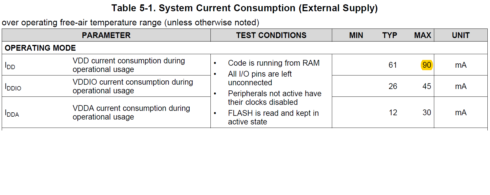

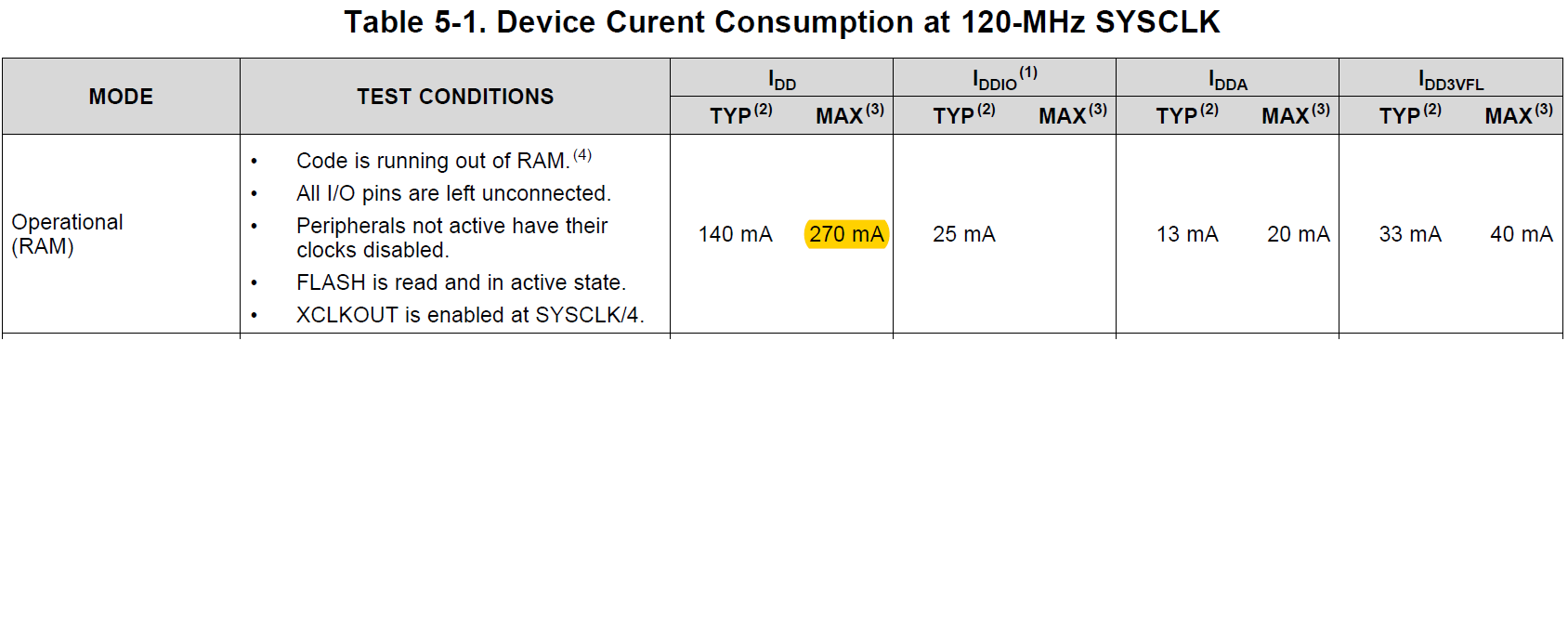

大家好、现在我要检查 F280049和 F28075的电流消耗、发现它具有很大的差异值。 哪些因素会产生很大的影响? 实际上、F280049是100MHz SYSCLK、F28075是120MHz。 当然、F280049的90mA 电流非常好、但我想知道 F280049数据表中是否存在一些条件缺失。
Furuya
    您好、Furuya、
    F280049针对低功耗应用的功耗进行了优化、因此与 F28075相比、其数值更低。
