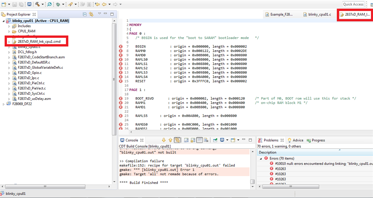

    我将一个简单项目导入到 CCS 中:
    C:\ti\c2000Ware_DigitalPower_SDK_1_01_00_00\c2000ware\device_support\f2837xd\examples\cpu1\blinki\cpu01
    然后、我已从以下路径向我的项目添加了"2837xD_RAM_lnk_CPU1.cmd"文件:
    C:\ti\c2000Ware_DigitalPower_SDK_1_01_00_00\c2000ware\device_support\f2837xd\con\cmd
    我打算在此文件中添加以下代码:
    存储器
    …μ A
    RAML5:origin = 0x00C000、length = 0x002000
    …μ A
    部分
    …μ A
    mySectionName:> RAML5,page = 1 align (2)
    …μ A

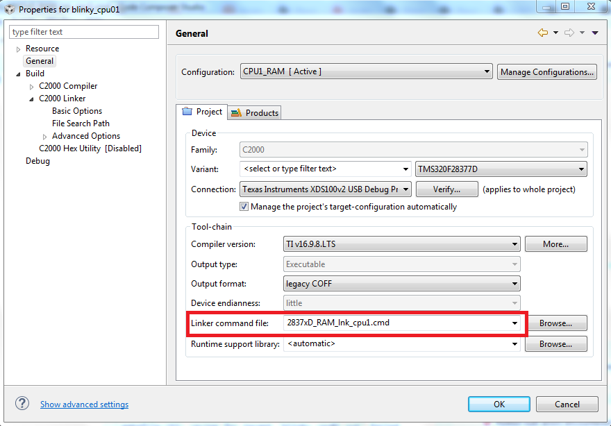

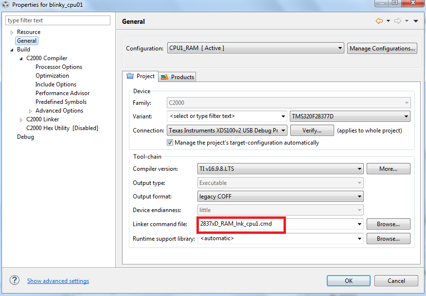

    但是在此之前、当我构建项目时、在链接期间发生了一些错误。 (我已附上 显示错误的 CCS 屏幕截图)
    值得注意的是、我没有更改 "2837xD_RAM_lnk_CPU1.cmd"文件、只是将其添加到 blinky 工程中! (这是测试 FDLOG 之前的一步!)
     还随附了我的项目的一些属性屏幕截图。
    我不知道为什么会出现此错误!
    请帮帮我。
    我还附加了修改后的闪烁码 I、我添加了与 FDLOG 相关的指令。
    e2e.ti.com/.../test.txt
    您添加了两个链接器命令文件、因此存储器块定义了两次。 在“属性”->“常规”屏幕中,选择 "Linker command file:"的选项。 在示例中、它已在文件搜索路径屏幕中指定、因此您无需在此处使用它。 然后重新构建、错误应消失。

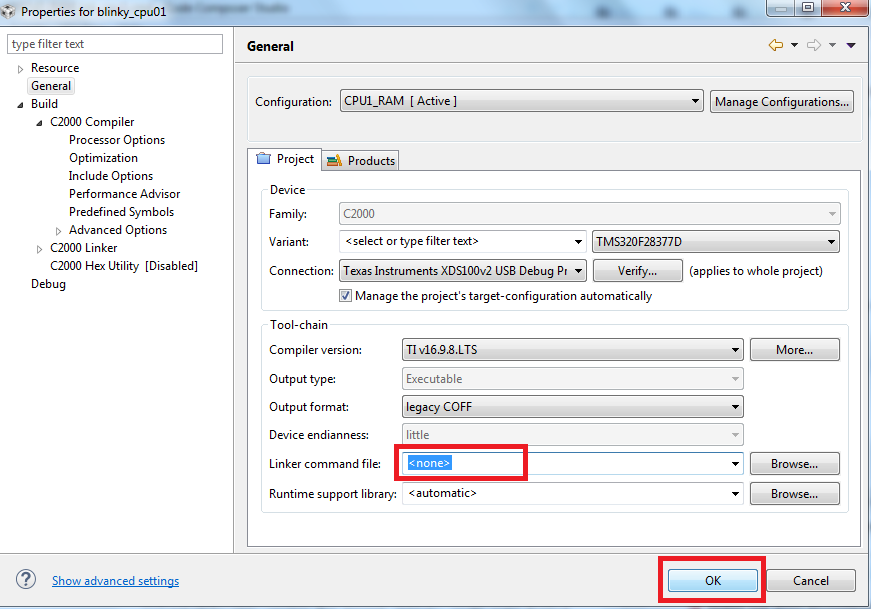

    Richard
    我知道我应该删除"Linker command file:"字段。
    但是每次我删除它(选择无),然后单击“确定”,下次打开属性时,它会再次出现!!!
    您可以在附加的图片中看到它。
    很抱歉、我以前没有看到过此问题、无法重现。 请耐心等待我、我会找一位能够提供帮助的人。 谢谢。
    Richard
    谢谢 Richard
    我已经解决了这个问题、知道我正在处理 FDLOG
    问题是、我已将"工作区"添加到链接器搜索路径中。 在工作区的某个位置(我不知道在哪里!) 存在"2837xD_RAM_lnk_CPU1.cmd"文件。 正如您说过的、正在执行两个链接器命令文件。
