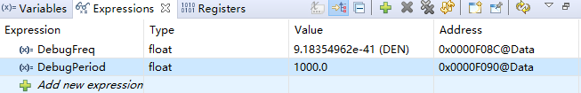

我的客户已对问题进行了进一步测试。 它们连接 F28235器件引导、该引导加载了固件、但闪存中存在问题。 加载符号后、他们会发现传递到函数中的频率和周期参数提供了错误的值、这会导致寄存器配置错误。
它们 会将这些变量声明为不起作用进行测试。
2.读回函数调用中的频率和周期
3、频率回读的值错误
PS:这仅在引导加载的程序中发生。 如果它们将 float 更改为 uint32、问题将得到解决。
他们对此问题进行调查、以了解其产品中的任何潜在风险。

    它们的代码有两个部分。 其中一个部分位于 FLASHA 中、它们在其中创建自己的引导应用程序。 在此引导应用程序中、它们执行的操作包括 使用 CUP 计时器的 ISR 馈入外部看门狗计时器、以及当软件或硬件触发时、通过 上机的串行端口提取数据、验证这些数据并将其编程到 FLASHH 中以更新用户应用程序。 另一个是我刚才提到的、用户应用程序代码位于 FLASHH 中。
    现在、问题发生在 FLASHA 中的代码中、现象是 CPU 定时器 ISR 未被触发。 我们发现、像我在这篇文章中提到的那样、传递到 CPU 定时器启动函数的数据出错。 但是、在以下情况下不会导致此问题:
    案例1:调试器对.out 文件进行编程、该文件将擦除 FLASHA 和 FLASHH
    CASE2:在 CPU 定时器的启动函数中将参数数据类型从"float"更改为"UINT32"
    现在、字段端正在研究"期间"为什么正常、而"频率"获得一种 DEN 值(似乎仍是声明中的原始值)

    这个问题总是在 CPU 定时器配置函数调用的两个参数中的一个上发生。 您使用"浮动"传递的任何数据。 我要求他们将 CCS 和代码生成工具更新到最新版本、然后尝试一下。
