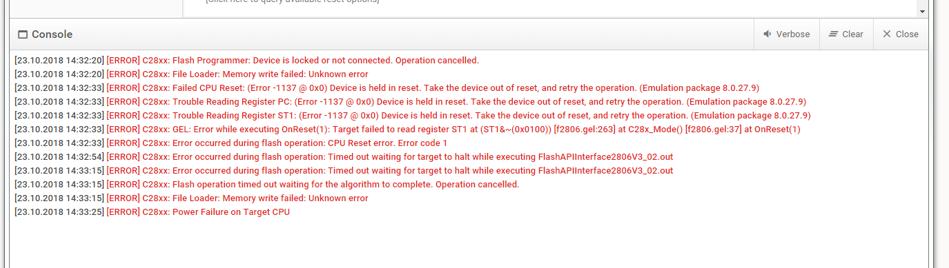

大家好、
我有一位客户在尝试用 XDS200刷写 TMS320F2806时遇到以下问题。 客户正在使用 UniFlash 4.4.0.2009
从 DSP 读取存储器似乎不是问题、但当尝试写入 DSP 时、会看到以下错误:
请在此处提供帮助吗? 问题可能出在哪呢?
