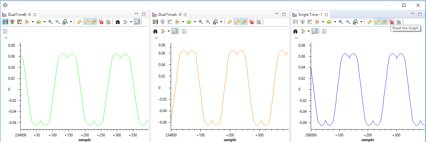

现在、当我运行 lab01b 时、一切都正常。 请参见下图。
我正在使用此电机:Nanotec DB42S03
使用 user.h 文件:e2e.ti.com/.../User_5F00_j.h-eerste-lab-geen-maxon.c
 下面是我使用的 hal.c 文件:
e2e.ti.com/.../HAL-NIEUW.c

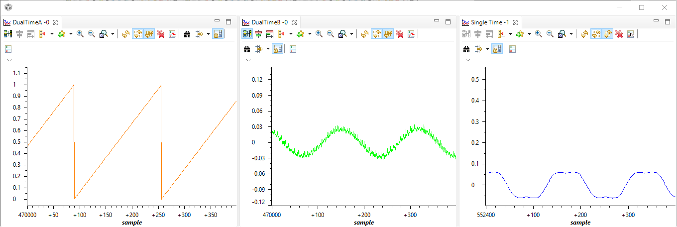

现在、当我想在我自己的电路板上运行 lab02时、我的电机发出了一个高挤压声音。
当我在 LaunchPad 上运行它时、一切工作正常。
    这个 PWM 图来自 lab01b

    否、我无法使 lab1c 成功运行。 当它进入 CTRL_State_Online 时、我的电源将消耗4安培电流。 电机开始振荡。 可能反馈有问题、或者我的 user.h 不正确。
    让我知道你们的想法。
    您还需要使用 lab1c。 您是否使用探针将反馈范围限定在 ADC 中? 电流或电压反馈似乎存在一些问题
    肖恩
    您好 Sean、
    我几天前就解决了、很抱歉没有回复。
    问题确实是电流反馈。 栅极驱动器产生的2个电流反馈为正。 我添加的是负反馈。 我意外更改了分流放大器的正负侧。
