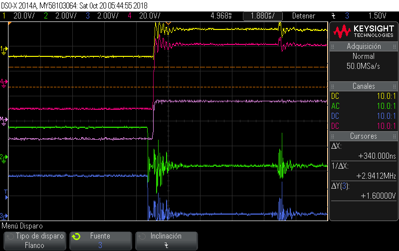

大家好、我在 launchxl tms320f28377和开发工具 Altera DE2 FPGA 之间的接口存在噪声问题。 当输出设置为零时、我连接 ePWM 模块的输出以启动状态机(图1)。 在所附的图中、ePWM 的输出为信号绿色和蓝色、FPGA 的输出为粉红色。 有时状态机无法运行、我认为这是由于噪声(图2)。 我通过导线将 DSP 的输出直接连接到 FPGA、而无需任何其他组件。 如何解决此问题? 谢谢。
图1.
图2.
    这两个器件是否位于同一接地端?
    在未连接到 FPGA 的情况下监控 Launch Pad 输出时、是否观察到噪声?
    此外、噪声似乎与 PWM 转换无关-因此、这有助于查看系统中的其他信号开关。
    是的、这两个器件位于同一接地端、FPGA 也有自己的电源和 DSP、同时接地端。
    我没有在未连接两个器件的情况下测试过电路、我将会这样做。
    该系统将发射一些由数字隔离器和光学栅极驱动器隔离的 IGBT、我认为通过这种隔离、噪声最小、您是否有任何导线建议?
