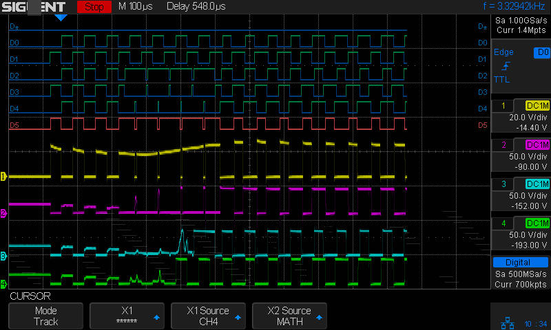

我在寻找我们设计的逆变器上的问题。
我们的电机可以识别、其他所有东西似乎都能正常工作、但是在电机启动期间、我们听到一些吱吱声。  波形显示、InstaSPIN 的 PWM 的前几个时钟周期基本上不起作用、因为没有信号组合允许电流流过电机。
正常情况下、这不会是问题、但是由于 PWM 正在切换、MOSFET 栅极也在切换和消耗自举电容器、而自举电容器无法再充电。 一些时钟周期之后、该问题会自行解决。 当前 PWM 频率为15kHz、具有1us 死区、如果我将频率更改为20kHz、则最初会获得更多 PWM 脉冲、自举电容器需要更长时间才能恢复。
在下图中、D0:D5信号为 PWM 1H/L、2H/L、3H/L
黄色为 W 相上部栅极、绿色、蓝色、粉红色是相电压 U、V、W
我的问题是... 这是正常运行、还是 InstaSPIN 设置中有任何可更改的内容、以便在命令电机启动时立即进行 MOSFET 开关。

    这应该来自栅极驱动参数和控制、它与控制算法无关。 您可以添加一个特殊的过程来首先打开所有低侧栅极、以便为电容器充电一段时间、或者为所有3个半桥添加50%的 PWM 占空比。 并且需要根据栅极及其驱动器调整自举电容器参数。
    谢谢 Yanming、
    好主意。 我将在需要启动电机之前添加几个 PWM 周期、以确保自举电容器处于电压状态。
