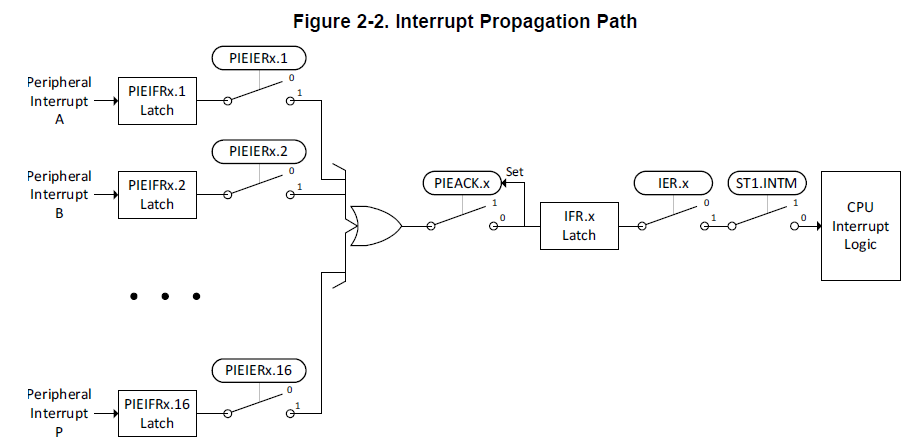

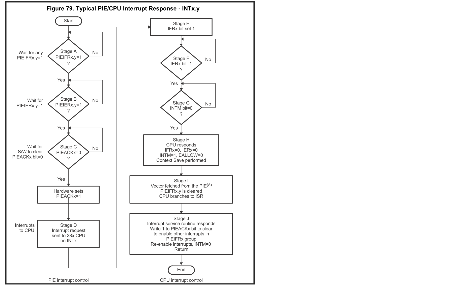

我有两个问题
1.将 PIEACKx 位清零(PIEACKx=1)到 INTM、IERx、IFRx 时会发生什么 情况、因为这些位在下面附件的 H 阶段被设置为 IFRx=0、IERx=0 INTM=1。
2.何时清除 PIEACKx,即在 ISR 调用或 ISR 结束后立即清除? 这两种情况都会发生什么?
