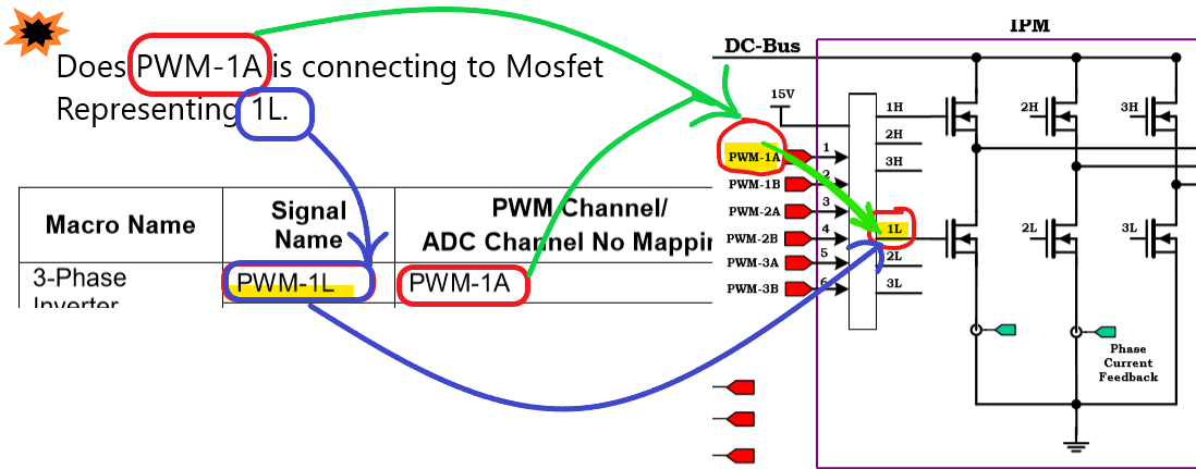

    你(们)好。
    我看了这些文件,我有一些疑问。 两个术语、特别是1)信号名称和2) PWM 通道。 请参考图片、因为图片传达了我想说的内容。 在方框图中、我看不到 PWM-1L。 我在方框图中只看到1L。 这是否意味着参考 PWM-1L 的方框图中的1L? 是否有人能就此澄清我的看法?
    对于 HV-KIT、PWM 管脚映射应为 EPWM1A->U-H/PWM1-H、EPWM1B->U-L/PWM1-L、EPWM2A->V-H/PWM2-H、EPWM2B->V-L/PWM2-L、EPWM3A->W-H/PWM3-H、 EPWM3B->W-L/PWM3-L 更多详细信息将在原理图中找到、该指南仅显示了一个简短的技术实现上下文、而不是最终的硬件原理图。
