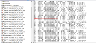

为什么 MCU IBIS 模型中有多种不同的模型? 我可以看到它们具有不同的参数。
我是否可以在软件中设置它、而不是在仿真中设置它、我的意思是在生产中?
例如、默认模型为 BCF3385DSHYPBFZ_7LM、但仿真不起作用。 然后、我将模型更改为 BCF3350CSHYPBFZ_7LM、结果看起来不错。 那么、如何在软件中设置它呢?
    如果 将缓冲 器 BCF3385DSHYPBFZ_7LM 用于 GPIO18、您能否提供有关仿真含义不起作用的更多详细信息?  它是否在仿真中产生了误差、或 IV 曲线看起来不正确或其他问题?
    Joseph

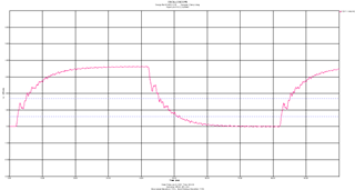

    GPIO18是电路板上的 SPI 时钟信号、当信号穿过逻辑电平阈值区域时、我想检查单调边缘。 但是、如果我使用  BCF3385DSHYPBFZ_7LM、边沿会多次越过阈值。 我更改为 BCF3350CSHYPBFZ_7LM、它变为单调。
    请咨询我们的设计 IO 团队、获取有关您发现的反馈。  可能需要几天时间才能得到我们的回复。
    Joseph
    您将无法在 GPIO18上从 BCF3385更改为 BCF3350。  为此、您需要使用另一个使用 BCF3350缓冲器的 GPIO。
    您能否提供有关设置的更多信息。  总线还有什么连接?  是驱动器还是接收器?  波形图?  如果是驱动器(不是"weak pull"中的任何一个)、则应选择"BCF3385D_DRIVER_MODE_3P3"模型。 选项)。
    Jason
    大家好、我认为我不能使用另一个 GPIO。 它是 MCU、FPGA 和十二个 MDAC (DAC7811)之间的 SPI 时钟信号。 我使用 FPGA 设置 MDAC 和 MCU 回读的增益。 MCU 是读回时的驱动程序。
     当 MCU 是驱动器时、它是"BCF3385D_DRIVER_MODE_3P3"模型。 波形显示了其中一个 MDAC 时钟信号、其中 MCU 作为驱动器。 信号多次超过阈值。 我添加了一个串联电阻器。
    感谢您提供更多信息。  这是许多分布式负载、我想您会得到一些反射。  很高兴电阻器为您解决了问题。
