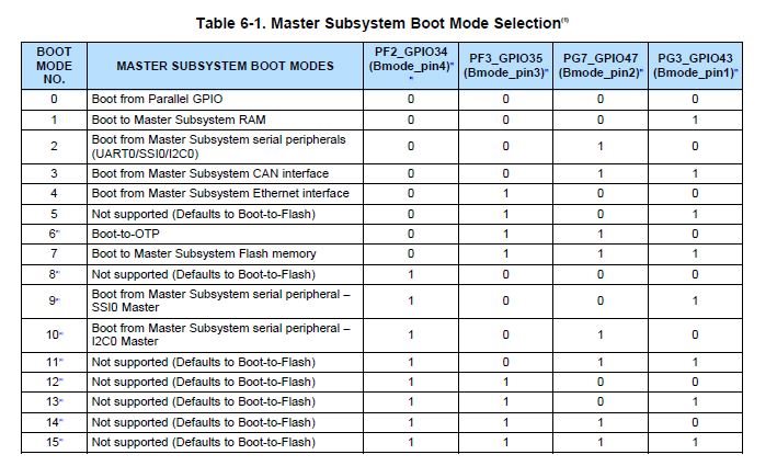

    我认为我很难创建引导加载程序、因为在我的项目中、使用 Concerto F28M35、我只有一个外部串行 UART2 (RX= PD5_GPIO21、TX=PE4_GPIO28、TX 使能= PB3_GPIO11)。
    我在《技术手册参考手册》中读到、引导配置为:
    对于 M3、可用于引导的引脚如下表所示:
    对于 C28、可用于引导的引脚如下表所示:
    是否有办法为 M-boot ROM 中的 UART0配置备用引脚?

    尊敬的 Roberto:
     在 M-boot ROM 中、无法为 UART0配置备用引脚。 通过读取 TRM、OTP 不允许在该模式下更改引脚。
    UART 是本机 ARM-M3外设、由于控制启动与 C28x 端相关、因此在 C 引导时不存在。 此外、UART 未连接到 C28x 内核。  虽然它们具有相似的功能、但实现方式不同。 TRM (https://www.ti.com/lit/ug/spruh22i/spruh22i.pdf)的第13章详细讨论了外设概述。
