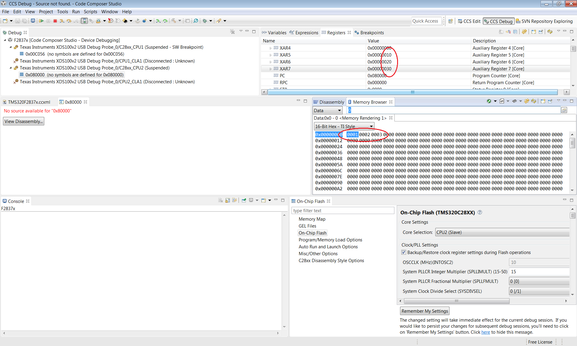

    能够连接到微控制器并多次正确擦除 CPU1 (请参阅 picure1),因此该部件可以按预期工作。
    但是 CPU2上存在未知问题。 我可以连接到 CPU2、随机访问寄存器和 RAM。 我可以按照我想要的方式对它们进行写入和读取(请参阅图片2)。
    我还可以读取 CPU2闪存(请参阅图片3)。
    但是、如果我尝试执行空白检查(空白检查按钮、片上闪存菜单)、它将失败、CPU2将断开连接(C28xx_CPU2:无电源/时钟)、并且我会遇到一些未知错误(请参阅 Picture4)、这可能是连接断开的结果。 如果我尝试执行擦除闪存按钮、则行为相同。

    图1.
    图2.
    图3.
    图4.
