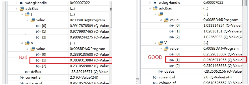

我在    汽车空调压缩机控制板上使用 TMS320F28027F。  有三个阶段:U V W、测试电压和电流。 请参阅 TMS320F28027F 的程序、V 相的电压与另外两个电压不同。  TMS320F28027F 的引脚18 测试 V PHASE 的 VFB 电压、VFB 数据异常。 为什么?
请注意 屏幕截图下面的红色窗格:
15个单元中有3个单元发生故障。

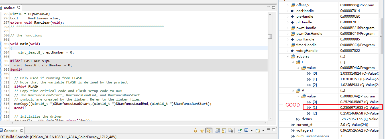

    您使用万用表在此 ADC 输入引脚上测量了什么电压? 它与普通板还是其他两个相位相同? 您显示的变量是 ADC 偏置值。 是否已将"gMotorVars.Flag_enableOffsetcalc"设置为"1"以启用 ADC 偏移计算? 如果否、您在 user.h 中设置了什么 V_A/B/C/offset? 如果是、请在离线过程中检查 ADC 通道的输入电压、以查看此 ADC 输入引脚上发生的情况。 也许、您可以使用 lab01b 来检查硬件板。

    故障电路板上的 V 相位偏移电压错误。

    去年的初试是大规模生产,因为客户项目在终端客户使用中发现异常、之后使用软件发现该偏移电压有误。
    设置1、使用 lab01b:
    您可以使用万用表检查出现故障的 H/w 板、看看放大器的电压是否正确、而不运行电机。 问题可能来自生产过程或 ESD 等其他因素、或在电路板上使用一些不正确的电阻器。
