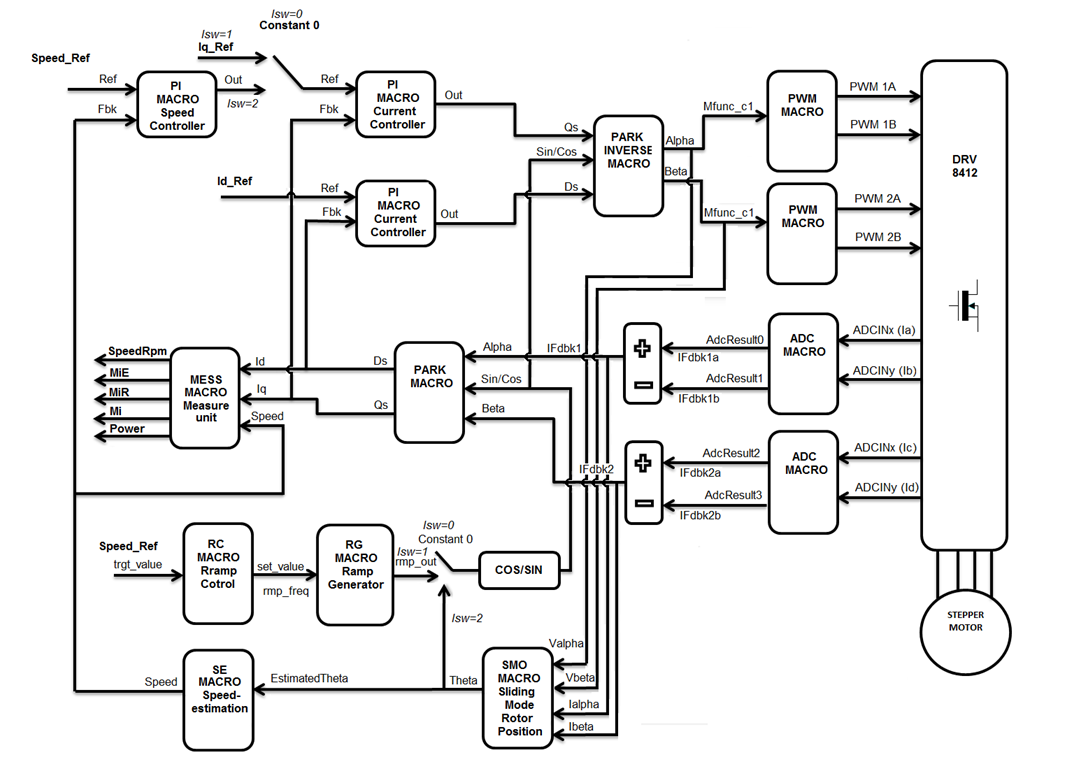

我使用 TMS320F28035 微控制器和 DRV8412DDW 评估板对步进电机进行场定向控制。
在 DQ 系统中控制电机
我的宏块结构如下所示:
在本例中、我使用编码器、因此我可以使用电流控制器的级联速度控制。
问题如下:
在第一种情况下、电流控制无法达到高于500rpm 的速度。 在10kHz 时、电机运行速度较慢、因此我必须将 PWM 逆变器的频率设置为10kHz 至30kHz。

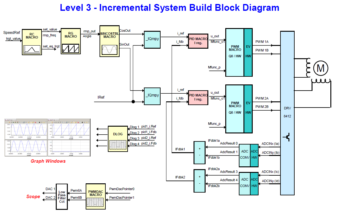

在 TI 的示例中、有一个具有电流控制功能的步进电机控制的主要示例。 如果您将电流设置为3A、则可以达到1800rpm。 电流为3A 时、DRV8412驱动器变得非常热。 DRV8412是否不会损坏?
在与电流控制器级联速度控制的第二种情况下、电机的最大运行转速为1100rpm。
我的任务是控制 DQ 系统中的发动机、我如何在 DQ 系统中实现如此高的速度、如所示。
我尝试了所有操作、例如、逆变器频率仍在增加、电流振幅增加、电机运行速度不会更快。
如何实现与级联控制相同的1100rpm 电流控制速度?
感谢你的帮助

    1.您能否检查速度 PI 控制器的最大/最小输出? 当速度限制为500rpm 时、什么是 IQ 参考?
    2.您可以执行编码器偏移校准以获得正确的电机角度。
    只是想检查一下您是否有任何更新,我一周没有听到您的声音,因此我假设您能够解决您的问题。 如果您有任何疑问、请告诉我。 如果没有任何其他问题、我们将关闭此主题。 谢谢。
    罗燕明、您好
    速度 PI 控制器的最大/最小输出设置为0.95、我尝试将其设置为1.5、但电机以0.95的方式旋转到1100
    对于编码器偏移校准、我使用此代码序列。
    我首先使用斜坡发生器宏来驱动电机、然后使用 LSW 开关来切换到编码器。 它的工作原理。

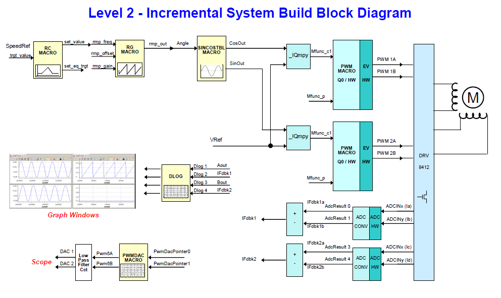

    步进电机控制有三个构建级别
    //================================================ 级别1 ================================================
    //    检查目标独立模块、占空比波形和 PWM 更新
    //    在此级别保持电机断开连接
    //================================================ 级别2 ================================================
    //    级别2验证模数转换、偏移补偿
    //================================================ 3级========================================================
    //   3级验证 PI 控制器执行的电流调节
    我测试了构建级别3、电机旋转速度高达1800rpm。
    我的任务是使用 Park、逆向 Park 以及 ID 和 IQ 电流的场定向控制。
    我使用 SMO 宏将代码扩展到了4级、使用 QEP 宏将代码扩展到了磁场定向控制无传感器、使用了5级磁场定向控制。
    在4级和5级中、我使用斜坡发生器驱动电机、然后我切换到 lsw = 2、这也会将速度控制切换到环路。 Id 电流被设定以获得磁阻扭矩。 当前 ID 取决于速度。
    5级:
    在1000rpm 空闲时、ID 电流在软件中设置为-0.3、电流 Iq 由速度调节器给出。 空闲时、Iq 电流几乎为零。 如果我将转速进一步提高到1100rpm 以上、则电机停止运转。
    4级:
    4级是使用 SMO 宏进行的无传感器控制。 在这里、电机以最佳 id 电流旋转高达700rpm。 id 电流必须非常精确地设置、否则电机将以较低的速度停止。
    如何在4级和5级获得与3级相同的更高速度?
    我加载我的源代码、您能查看我的代码中的4级和5级、也许您能看到问题。
    e2e.ti.com/.../Stepper.c
    感谢你的帮助
    4级和5级的宏方框图
    4级:
    5级:
    对于4级和5级、您可以首先确保角度是否正确。 如果您没有为步进电机重新设计它、那么 SMO 中的角度似乎不正确、这对于步进电机不应该起作用、因为它是为三相 PMSM 而设计的。
