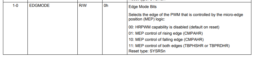

    找到问题。 在 HRPWM 配置函数中、代码未将 EDGEMODE 设置为两个边沿。 在评论中、它说"双边沿"、但在您发送给我的客户代码中、使用的值为"2"。 如果您将其更改为"3"、这是 TRM 中提到的两个边沿、您会看到抖动将消失。
    那么、我在代码中更改了以下内容:
