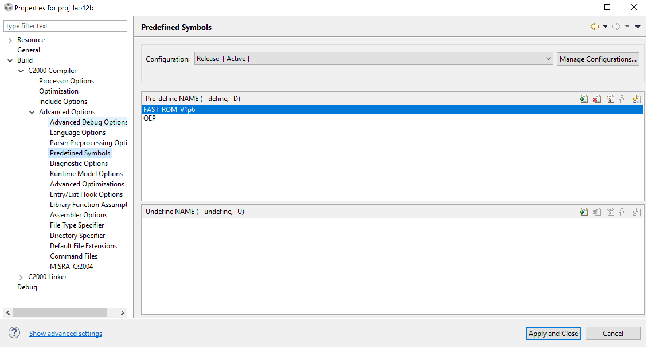

    2.虽然 我选择并保存了预定义符号 QEP、但属性菜单中不会突出显示它。 这是否表示编码设置中存在错误? 除了 user.h 之外、我还没有在项目文件中编辑任何其他代码、我在其中添加了编码器行定义。

    您不必担心您提到的上述两个问题、这两个问题是项目中的正确设置。
