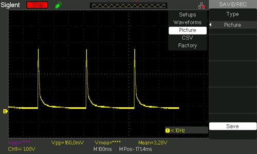

2) 2)当通过4V 和5V 电源为 PCB 供电时、3.3V/5V 系统内电压不稳定。 当然、我们不会在最终系统上使用此类低电压、但我们可以看到从更高电压切换时瞬态响应中的这些振荡-请参阅下面的示波器截屏(连接在 GND 和3.3V 输出之间)。 您是否对这种行为的原因有任何看法? 评估套件上的一切看起来都很好(它的供电电压=稳定的3V3或不= 0v)。 我们很高兴以私人信息的方式向值得信赖的 TI 员工提供完整的原理图、但不想公开分享。
a) 4V 电源:
 adf
b) 5V 电源:
C) 12V - 0V 阶跃响应:
 d
