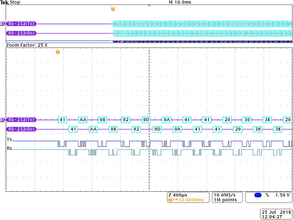

    感谢您的回复。 问题在于十六进制图像不起作用:它以"02 0D 0A 41 41 20 30 38 20 30 20 30 30 30 30 30 30 30 20 30 30 20 30 20 30 20 30 30 20 30 30 30 30 30 30 30 30 30 30 30 30 30 20 30 ..."开头 当我发送它时、Piccolo 从闪存开始。 我必须在开始时发送"41 AA 08"、以使 Piccolo 不从闪存开始、并回传按预期/数据表中所述写入的所有字节、我将它们全部读回并进行比较(无错误)、 如所附图片中所示。 十六进制文件"0A 41 20 30 38"的版本无法正常工作、因为 Piccolo 仅期望在自动波特率"A"之后有2个字节作为关键字符。 但是、即使所有数据都被无误地传输和回送、Piccolo 似乎也不会启动/执行程序。 在图像开始时、由于 ASCII 代码与二进制代码的混淆、我不相信图像的正确性。 此外、我还对空格字符(20)感到困惑、因为一旦它在所有数据表中显示:字节3、4、5…… (8个16位字)应该是 x00、而另一方面它只会产生大量开销。 在示例图像中 、空间出现超过30000次、 浪费了大约9秒的编程时间(写入和回读为~300µs μ s)。

    十六进制文件正确。 您需要确保传输到器件的是十六进制值本身、而不是转换为 ASCII 的十六进制值。 它不应发送空格。 查看 hex 文件、您应该发送"AA"、"08"和"00"等。
    Chris
    尊敬的 Chris:
    这就是我需要的信息、谢谢! 我必须将整个文件从"hex-ascii code"转换为实际的十六进制值(例如41 41 -> AA)、这也会去掉空格... 我正在使用微控制器从文件传输原始数据、而不对其进行处理。 串行编程器具有内置的转换。 不过、在发送转换后的文件之前、我仍然必须发送自动波特图字符 x41。
