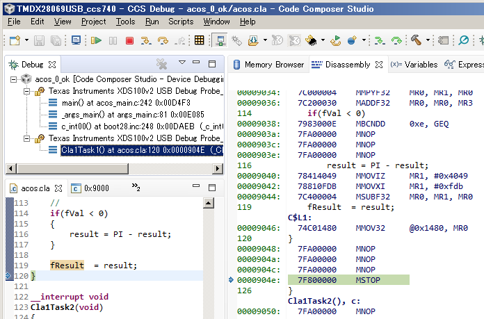

我正在尝试调试运行 C2000Ware CLA 示例项目"acos"。
您能否建议您如何多次调试和运行 CLA 代码?
C28 CPU 和 CLA 之间的握手似乎失败。
测试结果:
(CCS740、C2000Ware_1_00_04_00、TMDX28069USB)。
导入[C:\ti\c2000Ware_1_00_04_00\device_support\f2806x\examples\cla\acos]。
构建、按 BUG 按钮。
连接 CLA、加载 CLA 代码符号。
运行 CPU >> CLA paused at _mdebugstop()。

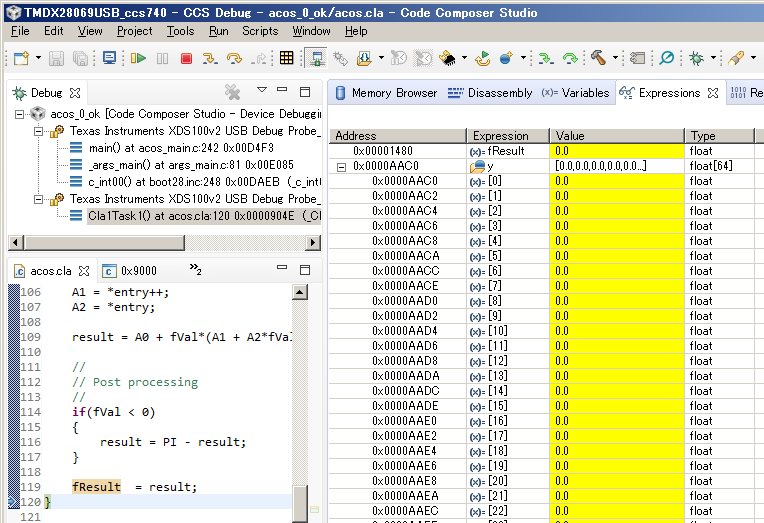

多次按 F6。 最后、表达式 y[]用零填充。 NG. 我害怕握手问题。
只要我尝试、当程序计数器指向 MSTOP 指令时就会发生这种情况。 如果我重新初始化 调试 过程并在 MSTOP 行之前按 F8 = run、则 PC 从_mdebugstop()中重新启动。

    *在 test_run()的循环中放置一个断点
    -多次按 F6直到 C28 CPU 中断。
     >>中断后、Cla1ForceTask1andWait()不会等待 CLA 完成。

    Hideaki、
    这可能只是连接仿真器时的行为问题。
    一旦在 MSTOP 停止、MIRUN 应该被清除。 当 CLA 暂停并且 MSTOP 仍处于管线的解码阶段时、CLA 将不会开始执行强制执行的下一个任务。
    因此、虽然 C28x 正在强制并等待 MIRUN 位被清零、但下一个任务不会被触发(因为它在 MSTOP 上暂停)、并且 MIRUN 位也会保持清零、 因此 C28x 能够完成其执行、因为它不等待已经被清除的 MIRRUN。 这样、程序可以继续、C28x 将在不执行所有 CLA 任务和测试的情况下完成。
