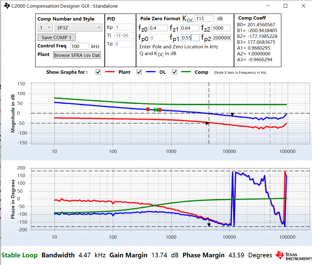

我使用 TI 的补偿设计器获取 CNTL_3P3Z_CoefStruct.
我读取 了一个 DBLib 文档、该文档的 COFF 采用 IQ26格式、其范围为-31-32、
但设计人员工具给出了这个范围内的数字(如201、-200)。
和 SFRALib doc V1.1第54页、示例代码使用 IQ24来表示 coeff。
那么、我很困惑哪一个是正确的?
对于在 IQ26范围内减少系数的数量、您有什么建议?
非常感谢。
    我将浏览 SFRA 指南文档并找到答案。
    TI 在 2个库中实施了3P3Z、C2000数字电源库和 C2000太阳能库、分别使用 IQ26和 IQ24
