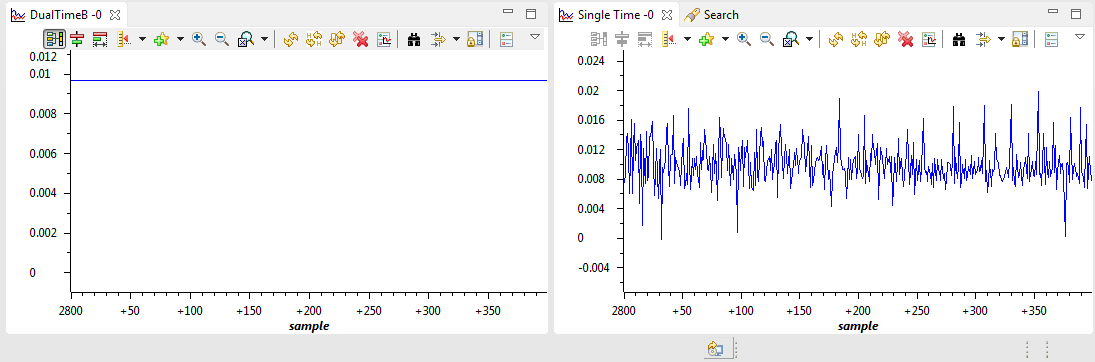

我将回顾现有的电路板设计、以进一步提高电流效率。 我能够完成所有实验、包括使用 instaSPIN 的 lab12、并达到电机的最大速度~24kRPM。 但是、它的运行电流大约是预期电流的两倍、因此我知道它没有高效运行。
我再次查看了 lab01c、发现电流跟踪性能非常糟糕。 当 Iq_Ref 恒定为~0.1时、测得的 Iq 信号看起来像噪声。 基准 Iq 有轻微偏置、但振荡过多。 有趣的是、电机确实会旋转、但看起来与实验教程的预期输出完全不同。 看到这一点后、我返回 lab01b、发现电流波形的形状不是很好。 也许我没有在正确的位置对当前通道进行采样?

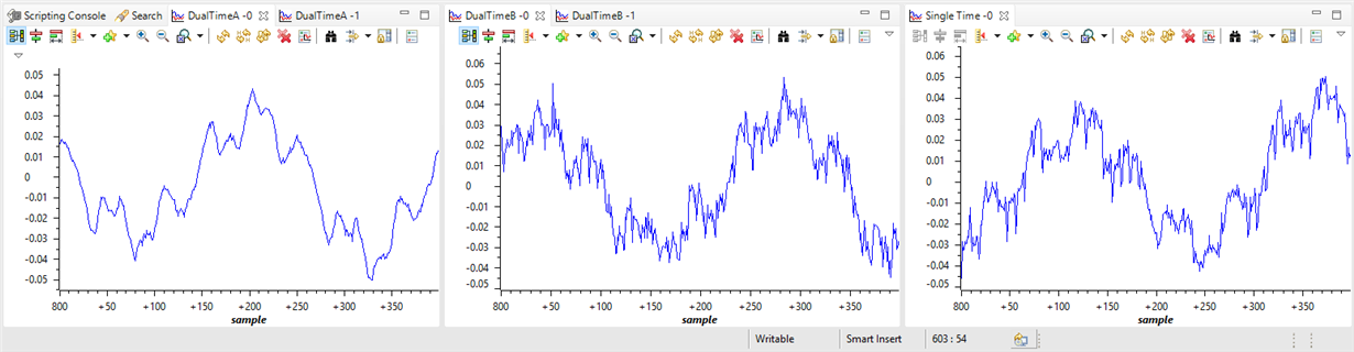

以下是数据记录器在不同速度下的三个电压和两个不同电流波形示例的快照。 您可以看到、波形看起来与示例中的纯正弦信号完全不同。 我确实必须修改 hal.c 和 hal.h 才能添加4个额外的 ADC 输入(一个编码器有2个模拟输入、用户输入有2个模拟输入)。 添加这些额外输入是否会导致问题?

开环控制期间 A 相、B 相和 C 相电流的第一个和第二个示例(不同速度)(lab01b)
我的 DRV8303配置是否存在问题?

    使用 lab01b 在电路板上运行电机时、您能否通过示波器显示一些电流波形? 比较 ADC 采样电流、以确保电流采样正确。 如果两个波形都不是很相似、则必须退一步检查硬件、尤其是在电流/电压采样电路上。
    2.您使用的是什么电流传感器? 还是霍尔传感器上的分流电阻器? 分流电阻对电流采样至关重要。

    以下是一些用于调试的附加信息、包括一次测试期间的 IQ 参考(最左侧的图形)、IQ (中间)和 ID 电流(右侧)的图形文件。 您可以看到、几乎无法控制 IQ 电流、但有趣的是、尽管跟踪不良、我的电机仍会旋转。 我认为这可能会导致跟踪性能效率低下。
    我还尝试了另一个具有更高电感的电机。 这个问题似乎已经减少了、但仍然不是我希望的。 对于电感极低的电机、是否需要对电流采样进行更改?

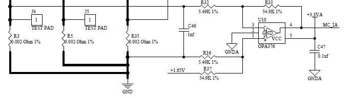

    您是使用 TI 功率级板还是构建自己的板? 如果您要构建自己的电流反馈电路、您使用的是什么电流反馈电路? 谢谢。
    韩章
    下午好、Han、
    这是我们自己基于 drv8301开发套件的定制板。 我们使用 drv8301套件中的示例作为电流反馈电路。 我们在 A 相的低侧分流电阻器上使用运算放大器、在 B 相和 C 相上使用两个 DRV8303内部增益

    韩燕明的美好夜晚
    我已附加了几个示波器截图、其中包括直接在分流电阻器(测试焊盘 J4)顶部测量的电压、以及 OPA376放大器的输出(在施加10x 增益后)。 我可以清楚地看到、对于分流测量和运算放大器、PWM 转换会在测量的电压上引入欠阻尼振荡、但它看起来在几秒后趋于稳定。 如何在 PWM 转换后调整何时对 ADC 采样? 在 halal 函数中添加四个额外的 ADC 测量值是否存在任何问题?
    Chris
    尊敬的 Chris:
    PCB 布局在这些大电流应用中发挥着重要作用、尤其是在分流电流反馈应用中。 由于电流分流器的电阻非常小、因此在低电流下运行时的 SNR 将受到 PCB 设计的很大影响。 诸如在功率级区域添加分布式电容器、使运算放大器电路更靠近分流电阻器、以及在 PCB 中使用"屏蔽"保护路径等的良好做法将有助于提高 SNR。
