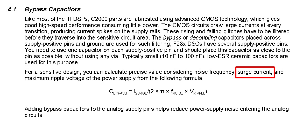

客户询问是否 可以从 sch 中删除一些电容器(红色)作为成本原因。
它是一个光伏逆变器系统。 IGBT 工作 频率为20kHz。
非常感谢。
BR、Jordan

    它们需要去耦电容器。
    请确保他们了解这些电容器需要靠近其关联的电源引脚放置才能正常工作。
    如果同一类型的两个电源引脚非常靠近、则假设它们具有非常好的电源平面和接地平面、则它们可能能够共享去耦电容器。
    什么是"浪涌电流"、"F_Noise"和"V_RIPPLe"、尤其是浪涌电流?
    计算旁路电容器后、是否可以使用更少的电容器来满足旁路电容器的值?
    非常感谢。
    BR、Jordan
    约旦、您好!
    我不确定如何为该器件获取这些数字、但无论哪种情况下、放置方式都比总电容值更重要;您仍然可以使用相同数量的电容器...每个电容器的电容大小都差不多。
    非常感谢。
    BR、Jordan
