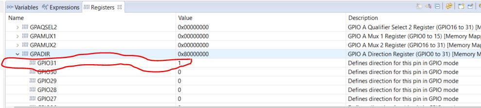

我最近刚开始使用 code composer studio、并开始使用控制套件中的基本闪烁示例
但出于某种原因、LED 不会闪烁!! 你能帮个忙吗!!
    我是指 LED (d10)

    我已经查看了该示例,即使该示例不起作用。 蓝色指示灯不闪烁,红色和绿色指示灯在整个运行时间内保持亮起
    我只是调试代码并运行它,这是整个过程?!

    "您是否可以看到与 LED 相对应的寄存器已正确配置? "我该怎么做?
    在您发布的图片中、右侧有一个显示寄存器的窗口。
    您需要搜索以下内容(在 GpioCtrlRegs 下):
    只是一个小问题、您是否构建了正确的项目配置? 编译工程时是否包含链接器命令文件(RAM 或闪存)?
    此外、您能否分享您使用的是哪款电路板? LaunchPad 还是控制卡?
    Ritvik

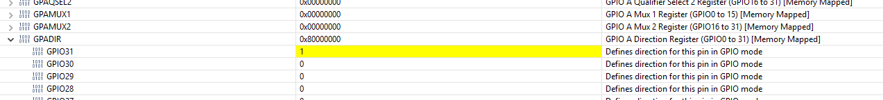

     GPIO31的值为0
    但是、当我暂停并运行它时、它是1

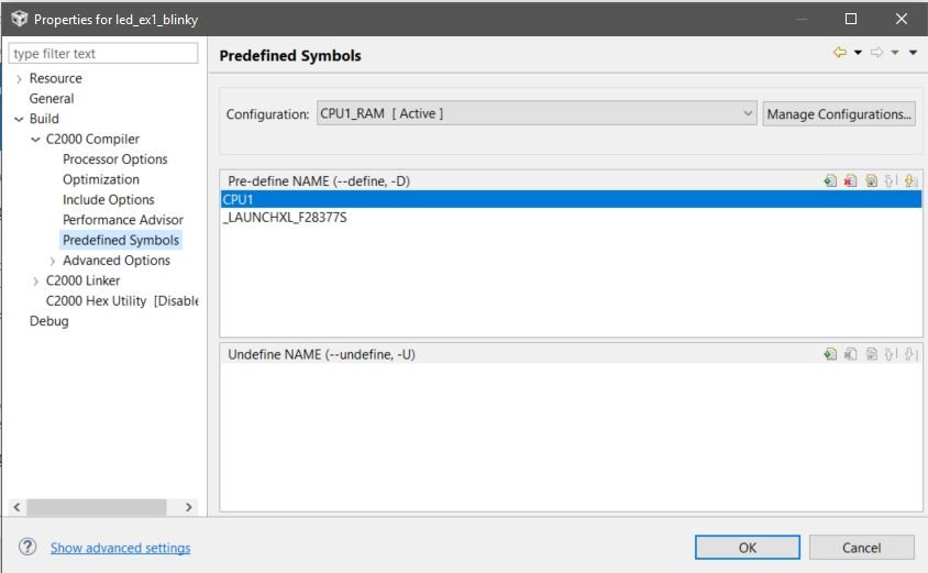

    由于您使用的是 LaunchPad、因此必须为其更改代码。 以下是步骤:
    在 device.h 文件中、为 launchpad 定义了一个宏:
    // LaunchPad 配置
    #ifdef _LAUNCHXL_F28377S
    #endif

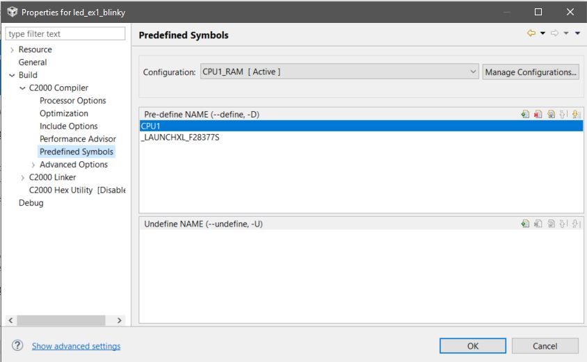

    要启用此功能,您需要转到“项目”->“属性”->“生成”->“C2000编译器”->“预定义符号”。 在右侧、您将看到绿色的"+"按钮、使用该按钮、添加"_LAUNCHXL_F28377S"
    现在、与 Launchpad 中的 LED 对应的 GPIO 引脚是不同的。 因此、在"device.h"中进行以下更改:
    //定义引脚编号和其它 GPIO 配置
    // LED//
    #define DEVICE_GPIO_PIN_LED1 31U // LD2的 GPIO 编号
    #define DEVICE_GPIO_PIN_LED2 34U // LD3的 GPIO 编号
    #define DEVICE_GPIO_CFG_LED1 GPIO_31_GPIO31 //针对 LD2
    #define DEVICE_GPIO_CFG_LED2的"pinConfig" GPIO_34_GPIO34 // LD3的"pinConfig"
    更改为:
    //定义引脚编号和其它 GPIO 配置
    // LED//
    #define DEVICE_GPIO_PIN_LED1 12U // LD2的 GPIO 编号
    #define DEVICE_GPIO_PIN_LED2 LD3的13U // GPIO 编号
    #define DEVICE_GPIO_CFG_LED1 GPIO_12_GPIO12 //针对 LD2
    #define DEVICE_GPIO_CFG_LED2的"pinConfig" GPIO_13_GPIO13 //针对 LD3的"pinConfig"
    请确保在运行前重新构建项目。

    我希望您已尝试使用我建议的更改来运行代码?
    是的,一切都很好!!
