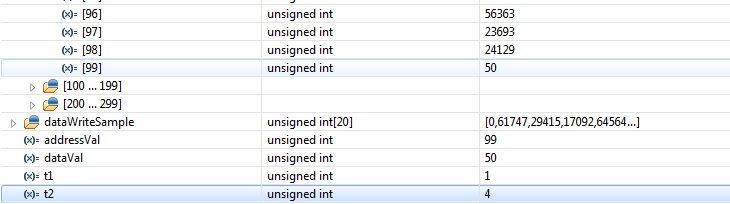

    Manoj、您好!
    感谢您的回答。
    我添加了该器件以检查正在发生的情况。
    UINT16 T1 = 0;
    UINT16 T2 = 0;
    UINT16地址 Val = 0;
    UINT16数据 Val = 0;
    for (;;)
    如果(T1<1)
    WriteEeprom (addressVal、dataVal);
    t1=t1+1;
    如果(T2<4)
    ReadEeprom (addressVal);
    t2=t2+1;
    我还需要  检查 dataReadSample[300]和 dataWriteSample[20]。
    无论如何、
    T1是写入函数的重复时间、T2是读取函数的重复时间。
    当我写入 EEPROM 1次并从 EEPROM 读取4次时、一切工作都很完美。
    否则、
    如果我读取 dataReadSample[99] 1次、其旧值不会改变。
    第二次,没有变化。
    第三次、我读取0值。
    第4次、我读取了正确的值。
    当我重试时:
    第一次:我读取的值是43
    第二次:173.
    第三次:0
    4时间:正确的结果。
    我已经使用24c04、24c02、24lc256进行了测试、但行为是相同的。
    写法和读法没有什么问题。 我觉得有时间问题、阅读晚了等

    原因不是缺少延迟、因为我手动操作写入和读取命令。 此外,我还有 函数:
    DELAY_US (5000);// 5ms = 24LC256的写入周期时间-基于数据表24LC256
    但我发现了我的错误。
    UINT16 ReadEeprom (UINT16 e2promaddress)
    uint16地址慢速;
    uint16地址;
    I2caRegs.I2CMDR.bit.IRS = 1; //复位 I2C
    while (I2cRegs.I2CSTR.bit.BB = 1); //忙循环
    I2caRegs.I2CSTR.bit.SCD = 1; //清除 SCD 位(停止条件位)
    while (I2caRegs.I2CMDR.bit.STP==1); //停止位循环
    地址 = e2promaddress>>8;
    寻址 = e2promaddress;
    I2caRegs.I2CSAR = 0x0050;
    I2caRegs.I2CMDR.ALL = 0x2620; //开始、无停止位、主器件、TX、复位 I2C
    I2caRegs.I2CCNT = 0x0002;
    I2caRegs.I2CDXR =地址高;
    I2caRegs.I2CDXR =地址慢速;
    while (!I2cRegs.I2CSTR.bit.ARDY); //准备好了吗?
    I2caRegs.I2CMDR.ALL = 0x2C20; //开始、CNT = 0时的停止位、主器件、Rx、复位 I2C
    I2caRegs.I2CCNT = 1;
    if (I2caRegs.I2CSTR.bit.nack = 1)
    I2caRegs.I2CSTR.All = I2C_CLR_Nack_bit;// 0x0002
    I2caRegs.I2CMDR.bit.STP= 1; // CNT=0时停止位
    while (!I2cRegs.I2CSTR.bit.SCD); //是否检测到停止位?
    // tempdata = I2caRegs.I2CDRR << 8; //读取数据
    tempdata = I2caRegs.I2CDRR;
    dataReadSamply[e2promaddress]= I2caRegs.I2CDRR;
    totalTemp = tempdata + totalTemp;
    DELAY_US (100);
    return (tempdata);
    ReadEeprom 子例程如上所示。
    dataReadSample[e2promaddress]= I2caRegs.I2CDRR;
    这个部件是问题。 为了读取 dataReadSample、我第二次调用 I2caRegs.I2CDRR、但不删除"tempdata = I2caRegs.I2CDRr";
    //tempdata = I2cares.I2CDRR;
    dataReadSample[e2promaddress]= I2cares.I2CDRR;
    所以大家不要多次说"I2caRegs.I2CDRR"。 )
